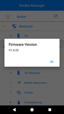

Hallo, ich möchte bei meinen Türkontakten  auch ein Update durchführen (jetzige Version 1.0.23). Nur bei mir wird in der App nirgends die Möglichkeit angezeigt ein Update durchzuführen. Wo finde ich diese Funktion? Gruß Sönke

Hallo @soenke und herzlich willkommen in der Community.
Als ich die Möglichkeit hatte, ein Firmwareupdate der Türkontakte zu machen, hatte ich in den Einstellungen zwischen den Menüpunkten "Über Smart Home" und "Link zur externen App" noch einen zusätzlichen Punkt "Firmware Update" mit einem Ausrufezeichen in einem roten Dreieck. Nach dem Klick auf dieses Menü wurde namentlich derjenige Kotakt angezeigt, für den das Update verfügbar war.
Da es aber unterschiedliche Türkontakte mit unterschiedlichen Bluetoothstandards gibt, möchte ich nicht ausschließen, dass ein Firmwareupdate nur für bestimmte Türkontakte angeboten wird. Der Kontakt, der sich bei mir von Version 1.0.17 auf Version 2.0.20 updaten ließ, hatte die MSN 50060014.

Ok dann wird es wohl daran liegen, meine Türkontakte haben die MSN 20061965 MD90703. Ich muss bei denen ständig die Batterien tauschen obwohl diese noch 3.6V haben. Habe irgendwo gelesen das es ein Fehler in der Firmware 1.0.23 ist und wollte deshalb ein Update durchführen. Gruß Sönke
