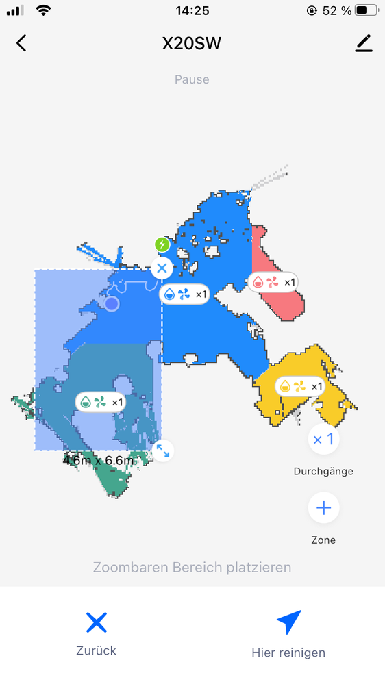

wir haben seit kurzem einen Saugwischroboter. Soweit alles ok aber die App medion Life+ ist nicht  zufriedenstellend in einigen Punkten.
Ich nutze die App auf einem Iphone 2020SE (sollte das wichtig sein)
Immer wieder haben wir Probleme mit den Kartenfunktionen. Alte Karten lassen sich nur kurz aktivieren, brechen dann zusammen mit der Meldung "keine Karte verfügbar" (und schon geht schon wieder eine "Erkundungstour" los). 😕
Die neuen Karten liegen dann schräg (genordet)!
Ich habe den Cache geleert, so wie in den FAQs beschrieben. Keine Besserung.
Ein Dauerproblem ist daneben, dass die Räume wohl genordet dargestellt sind. In unserem Fall liegt die Wohnungsfläche schräg. Wie soll man da z Bsp geometrische Zonen anlegen?? Ich kann sie nicht drehen.
Anders gefragt:
WIE DREHT MAN RÄUME?
Ich sehe dazu nirgends eine Funktion in der App.

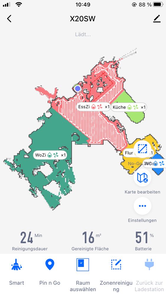

Das mache ich gerne 🙂
Im Screenshot sieht man die Schräglage denke ich sehr gut. No go Area....nicht zu drehen in RaumausrichtungNo go Area....nicht zu drehen in Raumausrichtung...wie schön, Wischtouren senkrecht, Karte schräg :-(...wie schön, Wischtouren senkrecht, Karte schräg 😞

Moin @Blauzweig und willkommen
so wie ich das sehe hat er wohl, warum auch immer, die eine Wand als Bezugspunkt genommen (ausgerechnet die die 45° zu den restlichen Räumen liegt)
und fährt dann Folgerichtig dazu im 90° Winkel dazu seine Bahnen ab.
Da deine Wandstruktur recht zerklüftet ist würde ich die Station erstmal zur Kartenerstellung in die Küche stellen.

Super, danke dir auch für die Zeichnung im Screenshot mit dem rechten Winkel.
Das erklärt auch, wieso nach der Erkundungstour die Raumgrenzenfarbfelder so seltsam schräg lagen.
Die Idee mit der neuen Position in der Küche ist eine gute Idee.
Ich dachte immer, dass er dann verwirrt wäre, wenn die Basisstation als Bezugspunkt einfach umgestellt wird.
Also lasse ich das Erkungsprozedere einfach nochmal neu laufen. 🙂
