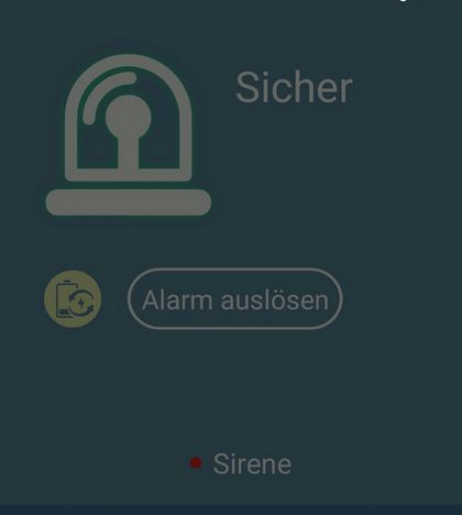

Das ist ein Screenshot. Die Sirene ist mal wieder außerhalb der Reichweite. Was bedeutet das gelbe, runde Symbol?

Der Batteriestatus der Sirene ist bei mir auch auf niedrig.
