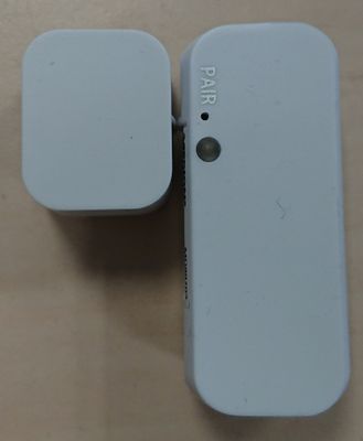

@K75St
Wenn du die Meldung bekommst, dass das Fenster geöffnet ist, ist der Abstand zwischen dem Fensterkontakt und dem Magneten zu weit. Was passiert, wenn du beide Komponenten auf den Tisch nebeneinander legst?
_20171128_093340.JPGAm Fensterkontakt (unter dem Pairing Loch) und Magnet sind "Erhöhungen". Lege die Kontakte damit zusammen.

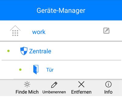

Defekte Kontakte kannst du über den Gerätemanager entfernen_20171128_095135.JPG

Hallo!
OK das Bild brachte die Lösung.
Schau bitte mal in die mitgelieferte Bedienungsanleitung Seite 16 und so hat es es auch einige Tage funktioniert.

Hallo @K75St.
Eine "bessere" Anleitung liegt nicht vor. Wir werden das fehlerhafte Bild aber auf jeden Fall korrigieren. Vielen Dank für den Hinweis.
