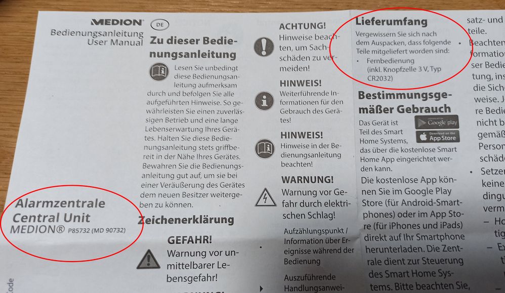

@styled
Im der BDA  zur isolierten Alarm-Zentrale  P85731 steht der Lieferumfang beschrieben. War diese Anleitung in der Lieferung dabei?
-->  https://bda.medion.com/qsg_md90731_de_en.pdf
Zum Lieferumfang steht drin:
"Vergewissern Sie sich nach
dem Auspacken, dass folgende
Teile mitgeliefert worden sind:
• Fernbedienung
(inkl. Knopfzelle 3 V, Typ
CR2032)"
Im Produkt Informationsflyer zur isolierten Alarmzentrale P85731, MD 90731 wird dagegen  im Lieferumfang eine Fernbedienung nicht erwähnt.
--> https://bda.medion.com/pi_md90731_de.pdf.
Da sind die informationen widersprüchlich. Je nachdem welche  Information zu und bei deiner Bestellung und der Lieferung vorlag, könntest Du einen Anspruch auf eine mitgelieferte FB haben. Oder auch nicht.
Du müsstest den Anspruch, dass die FB  in deinem Fall zum Lieferumfang gehört, nachweisen.
Ich denke dass die mit der Alarmzentrale mitgelieferte BDA, in der eine FB zum Lieferumfang gehörig ausdrücklich genannt wird, ausschlaggebend ist. Noch besser wenn es auch im Angebot vor der Bestellung ausdrücklich erwähnt wurde.
Dann könnte sich Medion nicht auf einen (Druck-) Fehler in der BDA berufen.

@Andi Ich beziehe mich auf die BDA, die der Zentrale beilag. Auch, wenn die Fernbedienung nicht explizit in der Artikelbeschreibung erwähnt wurde, gehört sie lt. BDA zum Lieferumfang. In einer allgemeinen Artikelbeschreibung werden i.d.R. nur die Hauptkomponente(n) aufgelistet.
Inzwischen habe ich den Support mit der Bitte um Ersatz (Glasbruchsensor) bzw. Nachlieferung (Fernbedienung) angeschrieben. Ich melde mich bzgl. der Reaktion.medion-fb.jpg

Hallo @styled.
Ich habe mich eben einmal bei der Fachabteilung informiert. Die Fernbedienung wurde weder im Webshopangebot, noch in dem dort verlinkten Produktdatenblatt erwähnt. Insofern hast du bekommen, was du bestellt hast. Eine Alarmzentrale ohne Fernbedienung. Bei der Erwähnung der Fernbedienung in der Bedienungsanleitung handelt es sich um einen Fehler.
Ich drücke dir aber die Daumen, dass der Support so kulant ist und dir trotzdem ein Fernbedienung zukommen lässt. Ein Anspruch darauf besteht aber nicht.
