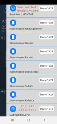

Anbei wieder mal ein Beispiel, das die Alarmanlage sich von selbst deaktiviert.
Wie aus dem Screenshot ersichtlich habe ich bevor ausser Haus sind, die Anlage scharf geschaltet. Als wir später wieder nach Hause kamen war die Anlage ohne ersichtlichen Grund deaktiviert!
 Gruß Flor

Flor
Tutor
Nachricht 670 von 711
4.420 Aufrufe
4.420 Aufrufe
Hallo @wico63 und @Andi ( gibt es Dich noch?)
Auch bei mir nachwievor selbstständiges deaktivieren mitten in der Nacht!
Siehe beigefügten Screenshot
Am 5.2.24 um 22:53 Home Modus eingeschaltet, um 4:59 am nächsten Morgen ohne ersichtlichen Grund von selbst deaktiviert.
Kümmert sich noch jemand um die Behebung dieser eindeutig nachgewiesenen Fehler?
Gruß Flor
