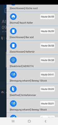

Hallo @Andi,
Eigentlich wollte ich mich gar nicht mehr an den Informationsaustausch beteiligen, da immer wieder gebetsmühlenartig die Forderung nach Neuinstallation aller Sensoren empfohlen wird, was nachweislich in der Vergangenheit nie die Fehler behoben hat! Veränderungen oder besser gesagt "Verschlimmbesserungen"
gab es jeweils nur nach dem Einspielen einer neuen Firmware.
Mein derzeitiger Zustand mit Firmware G2.9.16 B2.0.22 ist der, das das System ohne ersichtlichen Grund sich aus dem Alarmzustand (Home oder komplett scharf geschaltet) ohne ersichtlichen Grund zu den unterschiedlichsten Zeiten verabschiedet.
Siehe beigefügten Sreenshoot von heute Nacht.
Wenn es für die Sensoren ebenfalls neue Firmwareversionen geben würde, wäre ich auch bereit diese neu zu installieren ansonsten kann ich die Denkweise Eurer  "Spezies" nicht nachvollziehen!

Hallo @Flor.
Die Denkweise ist, dass unsere Fachabteilung mehrere verschiedene Anlagen mit Firmware G2.9.16 resettet und komplett neu eingerichtet hat und dort findet kein automatisches Aktivieren oder Deaktivieren statt. Bei euch aber schon. Daher nochmal die Aufforderung: Bitte setzt mit Firmware G2.9.16 alles komplett neu sauber frisch auf und gebt anschließend ein Feedback.
