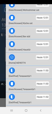

Hallo @Andi und alle Leidensgenossen in der Community.
Leider häufen sich auch bei mir wieder die Fehler! Insbesondere die Tatsache das sich die Anlage von selbst in den "Home-Modus" schaltet macht deutlich das mit der Version G2.9.16 wohl noch einiges nicht richtig funktioniert! Siehe die beigefügten Protokolle!
Gruß Flor

Hallo @Andi
Heute 19:57 ist die Anlage wieder ohne unser zutun in den "Home-Modus" gewechselt. Kommt also jetzt  mehrmals täglich vor! Es ist dringend Abhilfe erforderlich!

Hallo @Flor und danke für den Hinweis.
Gebe ich weiter.
Kleine Zusatzfrage:
Welchen Status hatte die Anlage, bevor sie "von selbst" in den HOME-Modus ging? Soviel ich weiß sieht das Protokoll genau so aus, wenn die Anlage lediglich neu startet. Dann wird der Status den sie aktuell hat einfach nur nochmal angezeigt und der Status der Sensoren auch.

Hallo @Andi,
Bei den Vorfällen während des Tages bzw. am frühen Abend war die Anlage nicht scharf geschaltet ( Weder im "Home" noch im kompletten "Scharf Modus).
Einen Stromausfall und ein dadurch bedingten Neustart der Anlage konnte ich nicht feststellen.
