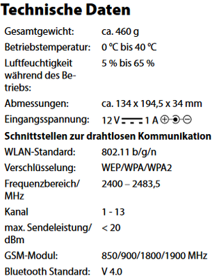

Moin @RonnyS
alles läuft bei mir über WPA2 (CCMP)
deine Zentrale MD90731 unterstützt auch nur diese Verschlüsselung:

Hallo @RonnyS,
WPA2+WPA3 ist WPA3 und nur nach unten kompatibel.
Die Anlage kann nur "reines"  WPA2 und 2,4 MHz.
Notfalls muss im gleichen Netz ein Router nur mit WPA2 eingebunden werden.
