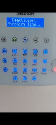

Erst nach der Aktivierung und einer Deaktivierung der Anlage soll dies angezeigt werden. Dies funktioniert bei mir nach unzähligen Versuchen leider auch nicht. Habe die ältere Alarmanlage mit dem Bluetooth Verstärker.
MD90731 für Set MD90770 G2.9.4/B1.1.7
BT Verstärker V1.0.59
Wenn es nicht zu traurig wäre, könnte man meinen, man befindet sich in einer sozialen Studie, in der herausgefunden wird, wie lange der Mensch diese ganzen Prozeduren immer wieder ohne Ergebnisse auszuführen kann.
Bei bleibt es nach allen Versuchen nur bei der Anzeige "Synching Time".
