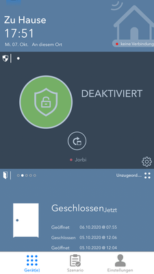

Die APP auf meinen iPhone zeigt oben rechts  KEINE VERBINDUNG.

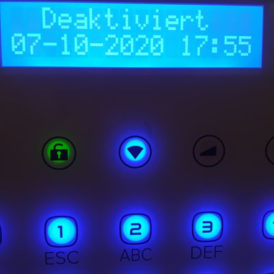

also: An der Zentrale wird dir angezeigt, das das offene Schloss grün leuchtet (deaktiviert) und die Wlan Led leuchtet ohne zu blinken (wlan besteht mit Router) sowie alle 3 sek. die Anzeige das du eine Sim Karte aktiv nutzt/eingelegt ist.

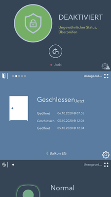

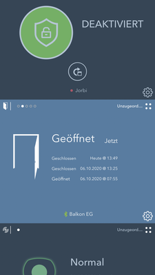

Hier die Bilder zu den beschriebenen Anzeigen.IMG_6597.JPGIMG_6592.PNGIMG_6591.PNGIMG_6593.PNG

Die Tür ist, wie schon vermutet per Bluetooth verbunden, sieht man am bluetooth Zeichen, links neben "Balkon EG". Hast du ein anderes Handy ausprobiert um das Wlan Problem einzugrenzen und die Anlage somit auszuschliessen. Sind beide im selben Netzwerk, kontrolliere die Einstellung im Router. Die Anlage läuft nur im 2,4 Ghz Band. Hat dein iphone eventuell ein Update bekommen! Was ganz banales, Wlan ist am iphone eingeschaltet! 😀
