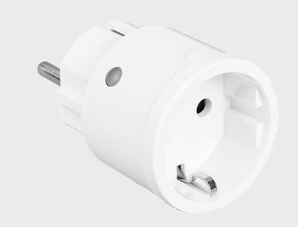

momentan gibt es ein Problem mit der Android App, wenn sich Zwischenstecker im System befinden. Die Sache ist weitergeleitet und in Klärung. Eventuell hängt der Verbindungsabbruch damit zusammen. Das wird sich erst herausstellen, wenn der Fehler beseitigt ist. Bei Verbindungsabbrüchen könnt ihr aber einmal den Tipp aus diesem Thread ausprobieren. Vielleicht hilft es ja.

Sind damit WLAN Repeater /Power to LAN Adapter gemeint?

Hallo @planespotter223.
Nein, mit "Zwischenstecker" sind die schaltbaren Steckdosen gemeint, die Du als Komponente hinzufügen kannst.
