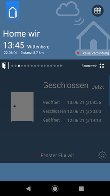

seit gestern habe ich mit zwei Alarmsystemen MD90774 das Problem, dass sie per App nicht mehr steuerbar sind. Dabei zeigt die App bei beiden Anlagen und auf mehreren Smartphones oben rechts an, dass keine Verbindung zur Cloud bestünde.
Allerdings werden Pushnachrichten der Alarmanlagen durchaus an die Apps weitergeleitet (ausprobiert mit stillem Alarm und Sabotagealarm). Auch wird der Zustand von Türsensoren sowie der Aktivierungszustand der Anlage korrekt angezeigt.
Die Steuerung per App ist allerdings nicht möglich (die "Kachel" für die Zentrale ist dunkel und nicht bedienbar).
Ein Neustart der Anlage sowie das Löschen des App Caches bzw. der kompletten App Daten ändert nichts an dem Verhalten.

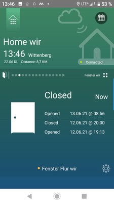

Hier die Screenshots
Sigma Casa
 medion Smartphone App keine Bedienung möglich
offline

Bei mir ebenso - Smart Home geht nicht - SigmaCasa schon.

Nachdem hier andere Community-Mitglieder darauf hingewiesen haben, dass die Sigma Casa-App bei ihnen noch funktioniert, habe ich als "Workaround" die neueste Version dieser Android App installiert. Ich bekomme mit Sigma Casa allerdings nur dann eine korrekte Verbindung zu den Smart Home Zentralen, wenn ich die App ein zweites Mal starte. Beim ersten Start bleibt bei Sigma Casa die Kachel der Smarthome-Zentrale genauso dunkel, wie bei der Medion App (bei der im Übrigen auch zwei Starts keine Abhilfe bringen). Nach direktem Neustart der Sigma Casa-App habe ich dann Verbindung zur jeweils angewählten  Smarthome-Zentrale. Zusammen mit einer Bedienung über die Bluetooth-Fernbedienung ergibt damit zumindest (sehr eingeschränkte) Restnutzbarkeit via Android.
