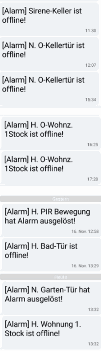

Laufend Fehlalarm, da Sensor kurz (wegen Funk-Störung) Offline   (Alarmsystem MD 90770)
24h Sensor (aber auch Andere) gibt bei deaktivierter Alarmanlage einfach immer wieder Alarm (Zentrale und Außensirene) nur weil die Funkverbindung kurz gestört ist. (1/10 Sekunde reichen).
Türkontakt ist zu 100% geschlossen (0 mm Abstand - Magnet/Sensor) da ich die zusammengebunden habe.
Diese Fehlermeldung scheint nicht im Protokoll / Historie der App, auch nicht als Push-Nachricht sondern kommt nur als SMS Mitteilung [Alarm] 24h Keller-Sensor ist offline!
In der App Displayanzeige bei den Komponenten-Einstellungen sind alle Türen immer geschlossen und kein Eintrag wegen gestörter Funkverbindung.
Am App Display wird kein Alarm angezeigt, man wird in den Glauben gelassen es ist/sei alles in Ordnung.
Bei der Alarm-Zentrale blinkt keine LED, als so ob nichts passiert währe. Wenn Alarm ausgelöst wurde, muß dies mit LED blinken angezeigt werden.
Schaut man aber genauer, steht im schwarzen Display schwer lesbar, man soll den ALARM PIN-Code eingeben.
Nur leider jetzt ist alles TOT, man kann alle Kontakte öffnen, nichts tut sich.
Auch keinerlei Meldungen mehr (kein Alarm am Handy, keine SMS, kein Eintrag in der Historie)
Welcher Schlaumeier hat da programmiert.
Jeder weiß das Funksignal Störungen unterliegen.
Bluetooth, WLAN, GMS, Internet fällt halt immer wieder mal aus und in der Zeit kann's auch mit Akkus und Batterien nicht gehen.
Aber weil Bluetooth für 1/10 Sekunde nicht geht, ist ab da an alles TOT, das kann es wohl nicht sein.
Wenn ein Sensor, aus welchen Gründen auch immer ausfällt, müssen doch die 14 anderen doch auch nicht lahmgelegt werden
Nicht einmal bei der neuerlichen Inbetriebnahme müssen alle funktionieren, ich denke da an Ferienwohnungen wo nur ein Sensor defekt ist, kann schon nicht mehr die Anlage über das Internet neu aktiviert werden.
Wie ich beim Einbruch im Haus meiner Schwester (Anlage um € 3.800,-) gesehen habe, lösen die Einbrecher ohnehin mehrere Innen-Sensoren aus. Daher, Hauptsache einer funktioniert noch.
Ich hab vom MEDION Kundendienst schon 3 Ersatz Fernbedienungen bekommen, es gehen natürlich alle nicht, da ein Softwarefehler vorliegt nur die Servicestelle ist anderer Meinug.
Die Servicestelle ist ganz in meiner Nähe, da schau ich jede Woche einmal mit den Fernbedienungen vorbei, hol mir einen Ersatz, bis irgendwann wer auf diesen Unsinn reagiert.
Ich hab persönlich kein Problem, sondern ich mache neue Erfahrungen,  die Fa. HOFER nimmt in den nächste 3 Jahren ohnehin alles zurück, sollte die Anlage nicht so funktionieren wie bei MEDION beschrieben.
Der Punkt für die Empfangsstärke. grün ca. 4m  orange ca. 4 .. 8m   rot > 8m kein Bluetooth Empfang sollte besser eine Balkenanzeige sein.
Ich habe Sensoren montiert die sind im Grenzbereich zu rot (aber doch immer orange) und genau diese sind es immer die die gesammte Anlage deaktivieren.
Mein Tipp an die Programmierer. Störungen oder Sensorausfälle sollten als SMS gemeldet werden (von mir aus auch Alarm an der Zentrale)  aber die Anlage muß mit den nicht defekten Sensoren weiterlaufen.
Hier meine Lösung des obigen Problemes.
Habe den H. Wohnung 1. Stock  Sensor an der Tür um 40cm (in die Mitter der Tür) versetzt und schon kein offline Fehlalarm.
Habe den H. Bad-Tür  Sensor an der Tür um 40cm (in die Mitter der Tür) versetzt und schon kein offline Fehlalarm.
Habe den H. O-Wohnz. 1. Stock  Erschütterungssensor  um 60cm zur Zentrale versetzt und schon kein offline Fehlalarm.
Habe den N. O-Kellertür Erschütterungssensor  an der Tür um 20cm nach unten versetzt und schon kein offline Fehlalarm.
Habe  die Außen-Sirene vom Keller in der 1. Stock gebracht und schon kein offline Fehlalarm.
Es schaut so aus als würden bestimmte Sensor-Positionen für Fehlalarme günstig sein.
Auch beobachte ich es geht oft Wochen ohne Problem und aus heiterem Himmel aber dann eben auch laufend Fehlalarme.
