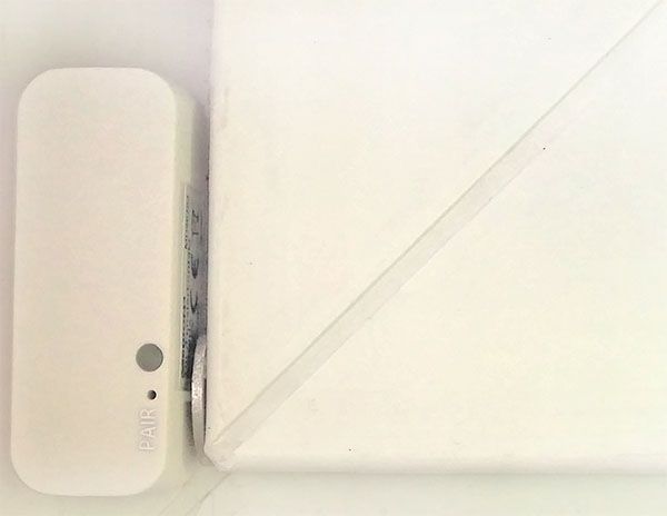

Hallo Larsonaut,
eventuell hilft dir ja kein kleiner Trick 😉 die Fenster "angekippt" zu lassen und die Anlage trotzdem in beiden Modi zu aktivieren.
Der Tür/Fenstersensor braucht nicht zwingend das mitgelieferte Gegenstück, ein einfacher (Neodym)-Magnet reicht ebenfalls.
An der richtigen Stelle, also gegenüber dem Dreh-Kippgelenk angebracht, löst der Sensor nur bei komplett geöffnetem Fenster aus.
Gruß Smarthometester
Ps.: Ein "aktiv/dekativ" für einzelne Sensoren in der App wäre sicherlich sinnvoll und wünschenswert.
