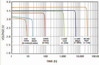

Ich habe mal so aus Lust und Laune einen meiner Türkontakte untersucht und mit den Techn. Batteriedaten verglichen.
Türkontakt P85703 (Fensterkontakt) (PAIR-Kontakt vorne neben der LED mit Nadel)
ΣDoor Sensor LogiLink SH0003 = FCC-ID: SZY-SA7115 = Model-No.: SA-7115
SA7115 Door Sensor Test Report SA-7115_FCC_BT 4.0 Dexatek Technology Ltd.
https://fccid.io/SZY-SA7115/Test-Report/Test-Report-2596550
Sender: 52x24x20mm, Magnet: 26x22x20mm
Lithium-Batterie: 3,6Vdc 1.200 mAh  4,2Wh  Typ: 1/2 AA (ER14250) Dm 14,5x25,2mm
http://www.produktinfo.conrad.com/datenblaetter/650000-674999/650771-da-01-en-EVE_LITHIUM_BATTERIE_1...
1200mAh / 0,18mA  = 277 Tage berechnete Batterielebensdauer bei meinem Türsensor  2017-10-16 bis 2018- (noch nicht am Ende)
Leerlaufspannung NEU 3,7V Entladespannung 3,4..3,5V Batterie-leer-Symbol 2,6V Entladen ist diese bei 2,0V Spannung
Batterielebensdauer laut "Entlade Diagramm des Herstellers" bei 0,20mA = 5.500h = 230 Tage bei 20° Raumtemperatur
ACHTUNG: Denn Ladezustand dieses Batterietyps kann man mit einer Spannungsmessung nicht bestimmen, siehe Diagramm.
Bei 3,5V ist diese 100% voll oder bei 3,5V sind nur mehr 5% vorhanden. Fällt daher von einer Stunde zur anderen total aus.
Man kann den Ladezustand nicht über die Leerlaufspannung ermitteln. Da hilft auch ein Batterietestgerät vom Bauhaus nichts, ist für diesen Typ überhaupt nicht geeignet.
