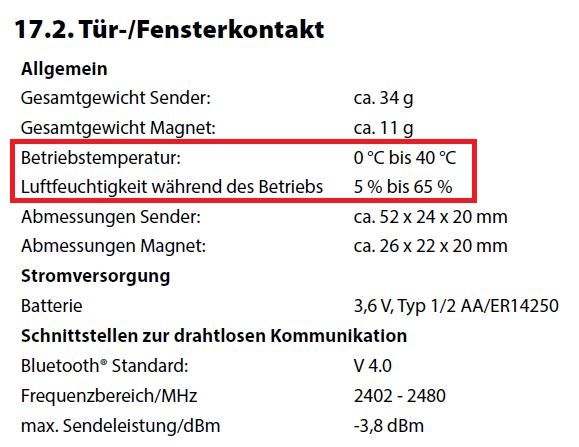

Hallo zusammen.
@VanXava  schrieb:
konnte ich auch feststellen, dass die Sensoren bei Luftfeuchtigkeit einen Fehlalam auslösen
@offline  schrieb:
Ich habe im Abstand von 6 m zur Zentrale eine überdachte Terrasse da fallen jetzt im Winter bei -5 °C un 95% r.F. alle Sensoren aus.

Ja ja, vielleicht sollte ich doch mal wieder anfangen Anleitungen zu lesen 🙂 Vielen Dank für das Feedback !

Ja ja, vielleicht sollte man doch die Anlage wegschmeißen.
Jeder weiß in unbeheizten Räumen hat man im Winter immer Luftfeuchtigkeiten um die 75% bis 95% r.F.

 Wenn man elektronische Geräte außerhalb seiner Spezifikationen nutzt, habe ich durchaus Verständnis, wenn sie nicht wie gewünscht funktionieren. Für den Preis ist das durchaus angemessen. Hätte ich die Info vorher gelesen, hätte ich mich auch nicht beschwert.

moin @offline
wegschmeissen!
jetzt musst du mal die Kirche im Dorf lassen,
wenn du Sensoren außerhalb ihrer Spezifikation betreibst kann es natürlich zu Fehlfunktionen kommen.
Du benutzt doch auch nicht zb. ein Blaupunkt Partylautsprecher in einen unbeheitzten Raum und lässt ihn dann
den Winter über da stehn. Umgebungsbedingungen: Betriebstemperatur: 5 °C – 35 °C Luftfeuchtigkeit: 40 bis 80 % relativ.
wenn doch viel Spaß im Sommer mit dem Klang, wenn er den noch läuft.

Wenn man schon so auf den techn. Daten herumreitet.
Laut techn. Daten 17.6 Außensirene fünktioniert die dann nur bis 65%r.F.
In den Wintermonaten hat man draußen immer zwischen 85% und 95%r.F laut Wetterstation.
Daher ist die MEDION  Alarmanlage laut den techn. Daten der Außensirene schon völlig unbrauchbar.
Oder soll ich die Außensiren im Winter nur in beheizten Räumen betreiben ?

moin @offline
da gebe ich dir natürlich recht, bei den Temperaturen ist ja -20 bis +55 angegeben,das passt ja,
was die Luftfeuchtigkeit angeht, da besteht Klärungsbedarf.
