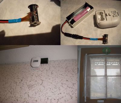

dies ist etwas mehr für die Bastler.
Die Sensoren laufen statt mit 3,6 Volt Li-Batterie (LS14250) auch mit den 3,7 Volt
Li-Akkus (18650).
Da die Sensoren sogar 4,2 Volt aushalten, verzichtige ich nach dem Umbau mit Außenantenne auf die Garantie.
Die Elektronik ist sehr robust!
Die Li-Akkus halten ihre Leistung bis -40°C, andere verlieren unter +10°C bis zu 30%.
Die Li-Akkus werden mit 200 mA bis 300 mA auf 4,2 Volt voll geladen.
Nach dem Laden fällt die Spannung auf ca. 4,0 Volt zurück.
Bei einer Entlade-Schlussspannung von ca.3,0 Volt liefert ein Li-Akku noch 8 Ampere.
Somit kommt keine "Offline-Meldung", sondern die Batterie-Überwachung, die wohl bei ca. 3,1 Volt eingestellt ist.
Der Batterie Adapter besteht aus einem Stück Filzschreiber mit Kappen von einer alten AA-Zink-Batterie. Eine Folienleiterbahn mit angelöteter Buchse ist die Verbindung zur Außenbatterie.
Somit kann man den Deckel ohne Sensorbeschädigung wieder aufsetzen (Garantie bleibt)!
Rechts unten Stoßsensor mit Batterie und AntenneRechts unten Stoßsensor mit Batterie und Antenne
Der Umbau auf Außenantenne ist nur mit Lupe möglich!
Achtung: Garantie erlischt!
Die Lötpunkte sind nur 0,5 mm groß und an einem 2 x 1 mm langem Bauteil.
Dieses kann leider an der Lötspitze hängen bleiben.
Ideal wäre ein Druckkontakt wie bei den WLAN-Platinen am Laptop.
Meine Antennenumbauten bringen mir ca. +10 dbm (ca. 3m im Gebäude).
Erschütterungsmelder Bild unten rechts:
Geräte mit 3 Volt Knopfzelle:
3,0 Volt mit Batterie statt 3,0 Volt Li-Knopfzelle geht auch.
Eine total leere Li-Knopfzelle hat keinen Stromdurchgang mehr.
Somit kann man die leere Li-Knopfzelle als Adapter verwenden, indem 2 dünne Drähte angelötet werden. Diese gehen dann zur externen Batterie.
Der Erschütterungsmelder hat bei mir eine Zusatzantenne (+10 dbm)

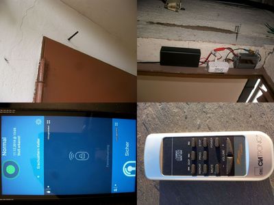

Der Sensor an der Eisentüre (oben rechts) wird mit einem Li-Akku betrieben. Desweiteren wird an ihm eine Zusatzantenne über einen Bluetooth-Verstärker betrieben. Der benötigt einen Strom von 60 mA über ein 5 Volt Netzteil.
Rechts oben  hinter EisentüreRechts oben hinter Eisentüre
Handsender:
Die Elektronik vom Handsender wurde in einem alten Handsender mit 3 Volt Batterie eingebaut.
Der Handsender schaltet sich nur ein, wenn ein Kontakt betätigt wird.
Das Handsender-Symbol in der App bleibt bis zum Sendeempfang dunkel.

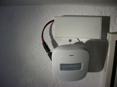

 Bewegungsmelder in "Home" Bereich mit 20 Registrierungen pro Tag.
 2,2Ah / 3,7 Volt Li-Akku (18650) statt 3,6 Volt Li-Batterie seit 12 Monate in Betrieb.
Diese Konstellationen sind bei mir seit Dezember 2018 fehlerlos in Betrieb.
