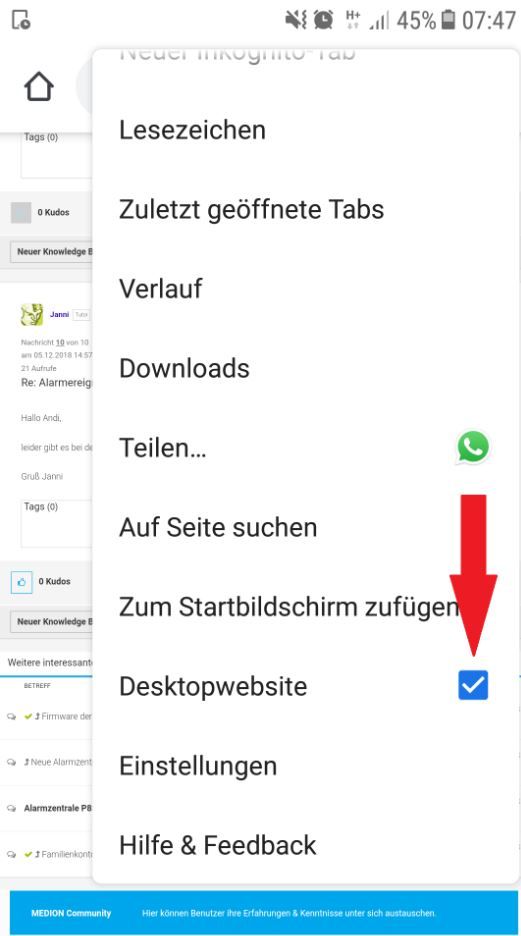

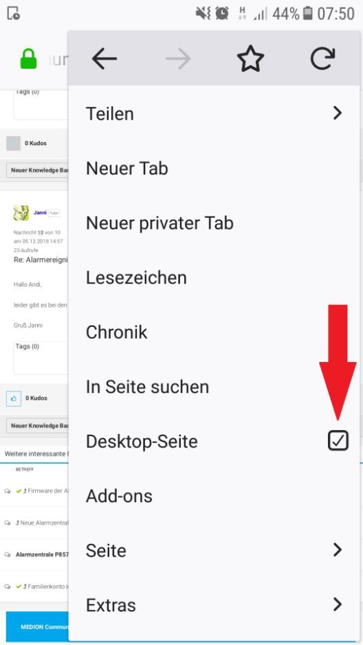

Hallo @Janni,
auf meinem Smartphone gibt es die Möglichkeit sowohl beim Firefox-, als auch beim Chrome-Browser.

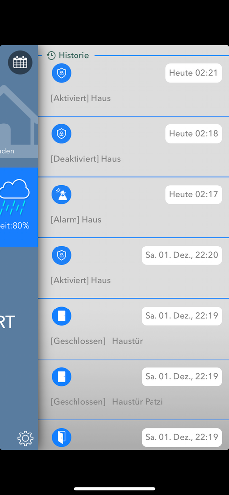

ja ja ich hab’s nun endlich gefunden!
Hier der Screenshot der Alarmhistorie ohne Event des Sensors von 2.17 Uhr:

Hallo @Janni.

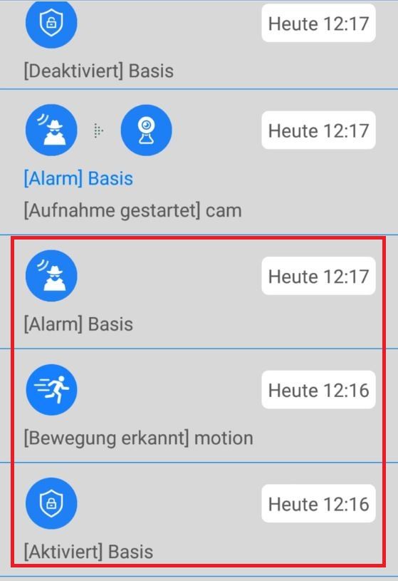

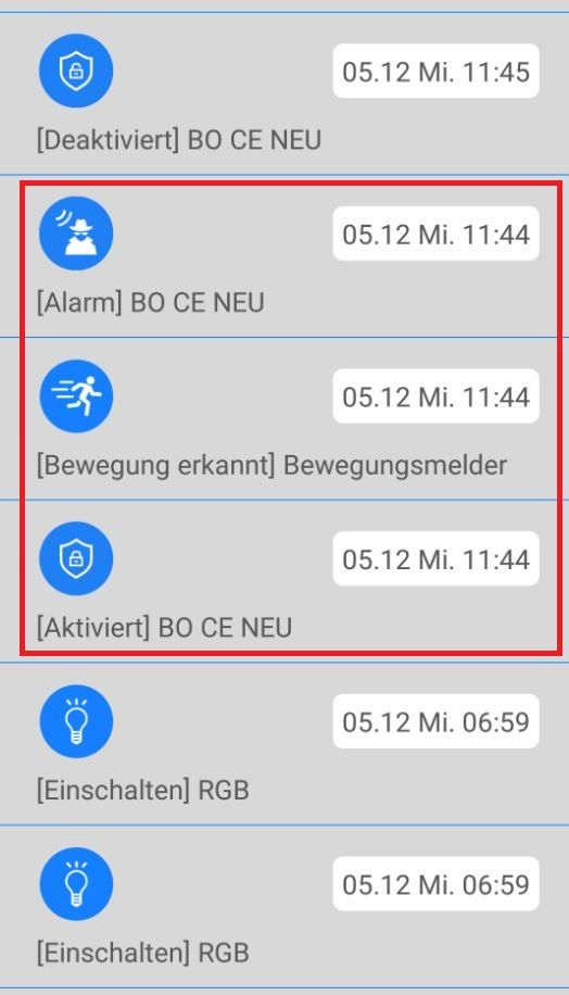

Danke für den Screenshot. So in dieser Konstellation haben wir das noch nicht beobachten können. Ich habe jetzt mal 2 Screenshots für dich. So sollte es normalerweise aussehen:
Bild 1:
Bild 2:
Bild 1:
- Samsung Galaxy A5
- Android 7
- App-Version: 3.6.50 (201808011)
- Firmware Alarmzentrale P85770 (MD 90770): G2.1.6/B1.1.7
Bild 2:
- Sony Experia XZ1
- Android 8
- Firmware Alarmzentrale P85774 (MD 90774): G2.2.0/B2.0.22
Welche Versionsnummern hast du?

Hallo @Janni,
bei uns funktioniert es aber in Kombination mit einem Szenario (siehe Bild 2). Was passiert denn wenn, du mal testhalber das Szenario entfernst. Wird der Bewegungsmelder dann in der History aufgeführt? Nur noch einmal zur Ergänzung: Wir haben beim Test den separaten Bewegungsmelder verwendet, nicht die Bewegungserkennung der Cam selber.

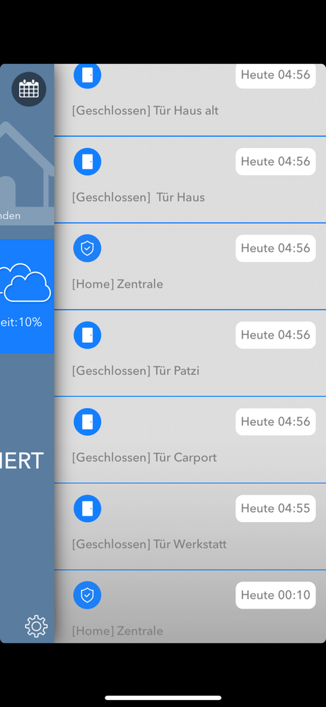

Moin,
heute Nacht hat die Zentrale wieder 2x ohne Alarmhistorie Alarm ausgelöst! Weiterhin zeigt die Historie einige Stunden später für alle Türen den Status geschlossen an! Was ist da los?
Von den Infos 4.5x Uhr habe ich nichts mitbekommen und nichts an der Anlage gemacht!
Bei den Alarmen ist eine davon via Pushnachricht ein Bewegungsmelder. Und der 2. Alarm? Warum keine Historieneinträge? Ich hoffe der Tip ist nach nun einer Woche nicht wieder einen Werksreset zu machen!
