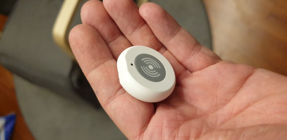

Schick mal ein Foto von den Sensor ohne Pin/Code.

Und ja ich habe 2, bzw. das zweite Set kommt morgen. Dieser Sensor war bei der P85774 dabei und funktioniert nicht

Mach den mal auf, ist ein Überraschungsei,
steht drinnen die Nummer.

Es wird aber gar nicht nach dem Code gefragt... Das System möchte sich mit dem nicht verbinden.

Ein Pin steht tatsächlich drinnen, allerdings wird er nicht gefunden, es wird gesucht aber es kommt keine Pin Abfrage. Die 2 die ich separat gekauft habe funktionieren einwandfrei...

gehe mal mit deinen Erschütterungssensor so nah wie möglich an die Zentrale und versuchs nochmal.
Der Sensor hat nicht die gleiche Reichweite wie die anderen Tür und Fenster Sensoren.

Er lag eben als ich es nochmal versucht habe genau daneben 🙁

wechsel mal die Batterie gegen einander aus.
