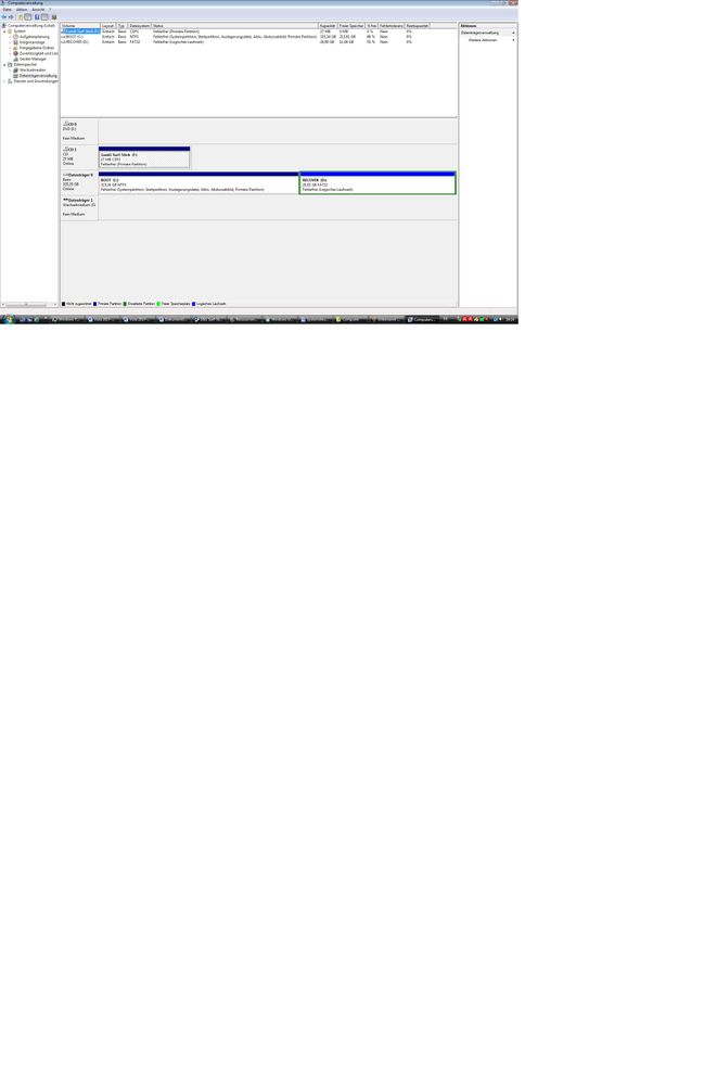

Screen daddle.jpgSehr geehrter Herr Daddle !
Vielen Dank für Ihren langen Brief.
Das Problem ist, daß die Systemwiederherstellung nicht funktioniert. Ich habe nur noch schlechte Wiederherstellungspunkte in der Liste.
Ich habe auf D:/ Recovery eine factory.gho und 9 factoxxx.ghs
Ich habe das Datenträgerverwaltung Bild beigefügt.

Das Bild ist erst am Montag für mich zu sehen. Aber die Ghost-Dateien sind sicher in Ordnung; Recover geht nicht weil Du die CD zum Booten mit dem Symantec Ghost Recover-Programm, dass auf der CD ist, nicht mehr zum Starten hast. Drei Fragen:
1. Sieht man in der Datenträgerverwaltung noch am Ende eine OEM-oder Wiederherstellungs - Partition 1024 MB (od 1 GB) gross angezeigt? (Wie gesagt ich sehe den Screenshot noch nicht)

Nein, in der Datenträgerverwaltung ist keine OEM -Partition.
