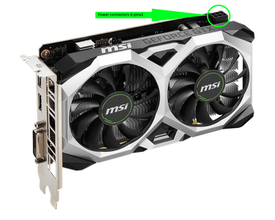

Hi @Bobo5290461
Je hoeft alleen maar te implementeren wat al in de vorige berichten is gezegd
Je voeding (250 W) heeft een 6-polige stekker, sluit deze daarop aan.
Monitor aansluiten:
doei Fishtown
bron: https://storage-asset.msi.com/file/Brochure/GNP-NV/index.html#2022-msi-Nvidia/page1
https://de.msi.com/Graphics-Card/GeForce-GTX-1650-D6-VENTUS-XS-OCV1/Specification
