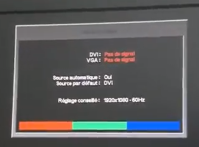

je viens de faire une mise a jour par windows update.
mon écran ne va toujours pas, voilà ce qui s'affiche
je ne sais meme pas changer la source par défaut

Salut djet,
merci pour la référence de l'écran. Du coup, si je consulte le manuel, il n'y a pas d'entrée HDMI sur l'écran. Si c'est le cas, comment connectes-tu l'ordinateur en HDMI sur ce moniteur ??
Par ailleurs, dans le manuel, il y a une option qui s'appelle "Switch the video input" - page 8. C'est cette option qui permet de basculer d'une source à une autre. Tu peux également sélectionner la source par défaut via l'option "Default video input" - page 11.
