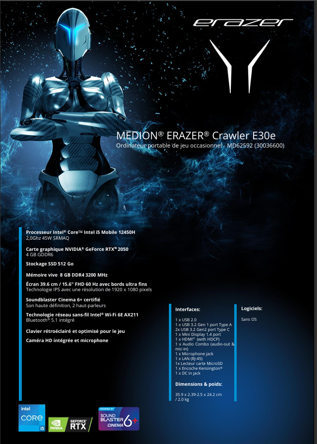

Bien vu, en effet 👍
Regardez en-dessous tout est écrit 😎
cavecaven
Message 16 sur 16
800 Visites
Message 16 sur 16
800 Visites
Publication Officielle 60Hz pour l'écranPublication Officielle 60Hz pour l'écran
