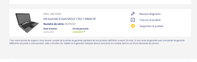

Pour que nous puissions t'aider, peux-tu nous fournir plus d'informations sur le produit utilisé ?
Nous aurions besoin au minimum d'une référence MD ou du numéro MSN.

Ci-joint le matériel concerné
Akoya E7417 MD 99269 MSN30018946

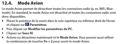

  • As tu vérifié que le mode avion n'était pas actif ?

2 Le mode Avion n'est pas activé
