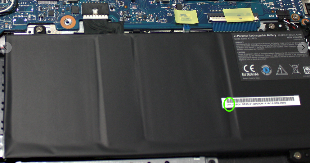

J'ai commandé une batterie pour un Medion P17601 sur le site Medion pièces détachées
J'ai commandé la référence 40068772 qui était celle de la batterie du pc.
On y retrouve le même Model Name : A31-M15

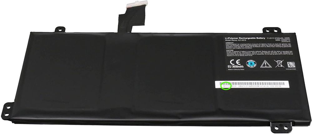

Hors, le câblage n'est pas le même.. (sur la photo, l'original est en dessous)
Est-ce possible que le même Part Number donne deux pièces différentes ?
Bien cordialement,
Pilou

Bonjour @EastClintwood
Merci beaucoup pour votre réponse.
La photo postée hier est la seule que j'ai malheureusement, le client a repris son pc.
On y voit clairement que le câblage est plus court et est dirigé vers la gauche alors que le câble de la batterie d'origine va plutôt vers la droite.
Le câblage est bien sûr fourni avec la batterie (il n'est pas possible de le détacher à mon avis).
Le MSN du pc est 30026417
Bien cordialement

@EastClintwoodimpossible d'installer la batterie, le câble est trop court..

Bonjour @Pilou et bienvenue
votre hypothèse est correcte. il y a la même batterie avec la désignation imprimée avec des câbles de différentes longueurs.
la désignation m31-m15 et 40068772 est la même, mais celle avec le câble le plus long porte officiellement le numéro de commande 40071980. vous pouvez voir la différence sur l'autocollant blanc M15 (câble court) ou M17 (câble long).
il y avait une série où la batterie était plus proche de la carte, voir ici.
au revoir Fishtown
