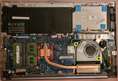

Kühler (Erneuerung der Wärmeleitpaste)
Wie bei allen Arbeiten am Mainboard machen wir das Notebook zunächst stromlos!
Netzteil und den Akku vom Mainboard trennen.
Bild 1
Einfacher Kühler ohne extra verbauten Grafikchip.
Schrauben am Lüfter (gelbe Markierungen) lösen und Lüfter leicht nach oben verschieben.
Alle rot markierten Schrauben lösen.
Kühler an der Spitze des Kühlstranges (oberhalb der CPU) vorsichtig abheben.
Bild 2

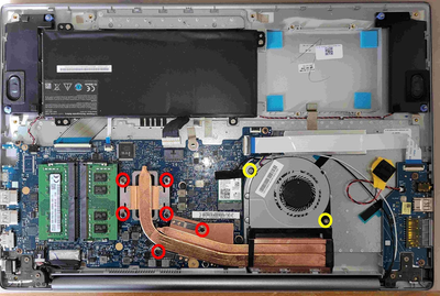

Kühler mit Grafikchip Kühlung.
Gelb markierte Schrauben des Lüfters lösen. Lüfter nach oben verschieben.

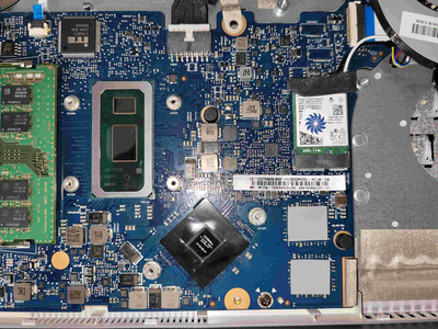

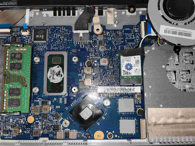

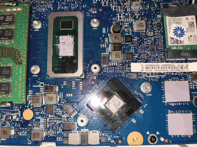

Die alte Wärmeleitpaste muss von der CPU entfernt werden.
Zum Reinigen eignen sich Tücher von Haushaltsrollen. Hartnäckige Reste können mit Feuerzeugbenzin/Fensterreiniger (mit Alkohol), die auf das Tuch aufgetragen werden,
entfernt werden.
Auf dem Bild sind die beiden aufgelöteten VRAM-Speicherbausteine mit Wärmeleitpads
bedeckt. Die Bausteine befinden sich rechts neben dem Grafikchip.
Egal wo sie haften bleiben (Mainboard oder Kühler), die Pads können weiterhin verwendet werden.
Daher ist Vorsicht bei der Reinigung geboten, um diese nicht zu beschädigen.
Sollten sie natürlich beschädigt sein, müssen auch sie durch neue Wärmeleitpads ersetzt werden.

So sollten CPU und der optionale Grafikchip nach der Reinigung aussehen.
Bild 7

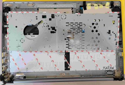

Umbau der „reinen“ Tastatur
Zunächst sollte man sich die Beiträge 69 + 70 hier im Thema durchlesen.
Post 69
https://community.medion.com/t5/Notebook-Netbook/medion-s17404-geht-nicht-mehr-an/m-p/172504#M29769
Post 70
https://community.medion.com/t5/Notebook-Netbook/medion-s17404-geht-nicht-mehr-an/m-p/172513#M29770
Im Post 70 geht es bis zu dem Punkt:
„Das Gehäuse mit Tastatur kann jetzt mit Bewegungen zwischen 45 Gradwinkel und 90 Gradwinkel aus den Scharnieren gezogen/gewackelt werden.“
Der beschrieben Austausch (Reparaturversuch) der "reinen Tastatur" führt beim ungeübten Bastler leider sehr, sehr oft ungewollt zu erneuten Beschädigungen der Tastatur!
Dessen sollte man sich von Anfang an bewusst sein.
Jetzt geht es hier mit dem Austausch der „reinen“ Tastatur weiter.
Bild 1
Alle Köpfe der Schweißpunkte aus Kunststoff müssen mit einer Klinge vom Tastaturkäfig entfernt werden.
Alle Klebebänder, die vom Gehäuse auf die Metallplatte des Tastaturkäfigs reichen,
müssen entfernt werden.
Man übersieht sehr schnell einzelne Schweißpunkte. Die Metallplatte des Tastaturkäfigs kann erst abgehoben werden, wenn alle Köpfe entfernt sind.
Die Metallplatte verbiegt sich schnell, wenn man diese gewaltsam abheben will.
Man sollte vorsichtig versuchen über den Druck von der Tastaturoberseite auf einzelne Tasten, die Tastatur aus den Halterungen zu drücken.
Bild 2
Damit die Tasten der neuen Tastatur aus dem Gehäuse hervorstehen können,
ein kleine Holzleiste oder ähnliches am Kopf des Gehäuses (Höhe Scharnieraufnahmen) unterlegen. Bei Bild 2 wäre das am unteren Bildrand unter
dem Gehäuse positioniert, ohne das die Leiste in die Tastatur reicht, da sie dort Druck auf Tasten ausüben würde.
Jetzt die neu erworbene Tastatur vorsichtig wieder einbetten.
Die Stege der „geköpften“ Schweißpunkte einrasten lassen. Abgebrochene aber auf dem Tastaturgehäuse verbliebene Stege können verhindern, dass die Tastatur sich
wieder komplett absenken/einfügen lässt. Diese abgebrochenen Stege entfernen.
Man sollte sich mit dem vorsichtigen Einpassen Zeit nehmen, um keine Knicke oder
Biegungen in die neue Tastatur einzufügen. Die neue Tastatur sollte absolut plan liegen.
Bild 3
Jetzt bieten sich mehrere Möglichkeiten den Tastaturkäfig wieder zu schließen und die Tastatur zu befestigen.
Doppelseitiges Klebeband.
Dazu sollte man auf der Metallplatte des Tastaturkäfigs alle Kontaktpunkte/Kontaktflächen mit dem Gehäuse mit Klebeband versehen.
Zusätzlich die Rückseite der Tastatur mit ein paar Klebestreifen bedecken.
Beim Aufsetzen der Metallplatte des Tastaturkäfigs auf Sitz achten.
Oft gibt es nur einen Versuch, bevor man alle Klebestreifen erneuern muss,
da alles schief sitzt.
Verbliebene Stege der Schweißpunkte neu verschweißen oder verkleben.
Mit einem temperaturregelbaren Lötkolben (ca. 150 - 170 Grad) lassen
sich die Stege, die auf dem Oberteil der Tastatur verblieben sind und ein wenig hervorstehen, neu verschweißen.
Das birgt die Gefahr, dass „Hitzeschäden“ auf der Folientastatur entstehen.
Das Verkleben einzelner Punkte bedarf spezieller Klebersorten.
Zu flüssige Kleber ziehen schnell zwischen die Tastaturfolie und verursachen Schäden.
Um die Tastatur plan aufliegen zu lassen, muss bis zur Trocknung des Klebers dauerhaft Druck auf die Flächen ausgeübt werden.
Abdeckplatte (Metallplatte) mit Kleber befestigen.
Die Metallplatte an den Kanten verkleben.
Auch hier stellt sich das Problem bei kleinsten Wölbungen gezielt auf verschiedene Punkte bis zur Trocknung Druck auszuüben.
Alle Variationen habe ich schon durchgeführt.
Sehr flüssige Klebstoffe führen meiner Erfahrung nach eher zum Scheitern solcher Aktionen.
Gruß! Hartilein
