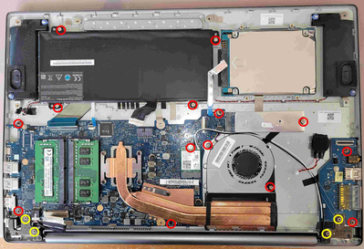

Die interne Tastatur außer Funktion setzen …
Wirklich definitiv lässt sich ein Tastaturdefekt leicht feststellen, in dem die interne Tastatur vom Mainboard getrennt wird und eine externe kabelgebundene USB-Tastatur angeschlossen wird. Dieser mechanische Vorgang ist bei 15,6“ und 17,3“ Modellen gleich.
Immer das Netzteil vom Notebook trennen!

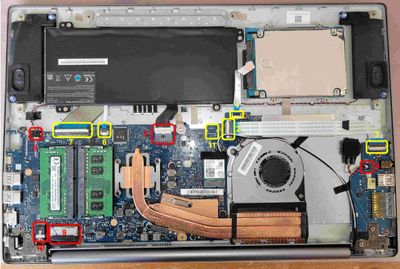

Zunächst müssen die kleinen Gummiabdeckungen aus den Aufnahmen der Schraubenlöcher der
Bodenabdeckung entfernt werden.
Die Schrauben (alle) lösen und den Bodendeckel abheben.
Ich nutze dazu ein dünnes „Plektron“ oder einen Spatel, den ich am unteren Rand des Notebooks zwischen Oberteil und Boden stecke. Vorsichtig hebeln!

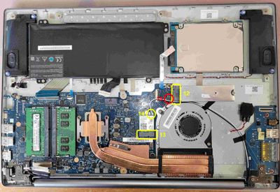

Bei allen Arbeiten an der Hardware des Notebooks muss auch der Akku vom Mainboard getrennt werden. Kurzschlussgefahr! Um ohne Probleme an die Clamshell der Tastatur zu gelangen, kann der Akku auch kurz ausgebaut werden.
Das Bild zeigt die Position der Clamshell der Tastatur und die Steckverbindung zum Akku.
Das Bild zeigt die geöffnete Clamshell der Tastatur!
Die Verriegelung der Clamshell der Tastaturaufnahme lässt sich um 90 Grad hochklappen.
Das Flachbandkabel vollständig aus der Aufnahme ziehen.
Gerät schließen und USB-Tastatur in den rechten Anschluss (USB 2.0) des Notebooks stecken.

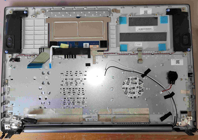

Ich habe mir heute Abend mal die Folie eines 17,3" mit den Leiterbahnen der Tastatur angeschaut.
Wenn man alle Tasten und darunterliegenden Wippen entfernt hat, kann man die Folie vom
Metallflies abziehen. Fleißarbeit!
Wirklich schlau werde ich aus den Verbindungen, Kreuzungen und Brücken aber nicht! Ich kann mir aber gut
vorstellen, das es an den Brücken, an denen Leiterbahnen isoliert übereinanderliegen, zu nicht sichtbaren
Kontakten/Kurzschlüssen kommt! Beschädigungen sind mit bloßem Auge und Lupe nicht erkennbar.

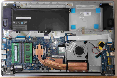

Akku vom Mainboard trennen!
Steckverbindung der Biosbatterie trennen!
Mindestens 3 Sekunden warten!
Biosbatterie wieder in Steckverbindung einstecken!
Akku verbinden! (Kann auch noch getrennt bleiben)
Interne Tastatur ist getrennt und kabelgebundene USB-Tastatur ist eingesteckt.
Ich hatte zunächst nur die Standard USB 2.0 Buchse ausprobiert. Es sollten aber alle USB-Einsteckverbindungen
des Notebooks mit der externen Tastatur funktionieren.
Jetzt das Netzteil in die Buchse einstecken ...
Wenn das Netzteil eingesteckt wird, leuchtet die Powerleuchte im oberen rechten Bereich
der Tastatur des Notebooks auf.
Es kann einige Minuten dauern, bis das Laptop sichtbar über den Bildschirm startet, da Komponenten wie Mainboard,
Tastatur, Arbeitsspeicher, Festplatte usw. neu ins Bios geladen werden!
Wenn das Medion Logo erscheint, kann man mit der Taste "F2" ins Bios gelangen,
um Einstellungen vorzunehmen oder das Betriebssystem booten lassen.
Ich habe das an verschiedenen Modellen der 17,3" Reihe, die ich aufgelistet habe, getestet und hatte immer Erfolg.

Umbau einer defekten Tastatur
Teil 1 (Wissenswertes)
Bild 1 zeigt beispielhaft den Aufbau eines Notebooks Mainboards der Baureihe M15x/M17x mit Anschlüssen
  1. Anschluss für 2.5 Zoll HDD/SSD Adapter (Clamshell 10 PIN / 0,5mm PIN-Abstand)
     2.+3. Mainboard-/ I/O Board-Anschluss (Clamshell 28 PIN / 0,5mm PIN-Abstand)
     4.Biosbatterie CR2032 (2 poliger Stecker)
     5. Akku-Anschluss (Stecker)
     6. Touchpad (Je nach Typ des Mainboards Clamshell mit 6 PIN bei 17,3“ Modellen oder 8 PIN bei 15,6“ Modellen / 0,5 mm PIN-Abstand)
     7. Tastaturanschluss (Clamshell 30 PIN / 1mm PIN-Abstand)
     8. Lautsprecheranschlüsse (Stecker)
     9. TFT-Anschluss (Stecker / beinhaltet Kamera und Mikro Anschlüsse)
    10. Poweranschlusssteckbuchse (Stecker der 4 poligen Leitung zur Buchse des Poweranschluss)
    11. Beleuchtete Tastatur (Clamshell 4 PIN / 1mm PIN-Abstand)
Bild 2 zeigt darüber hinaus teils zunächst verdeckte Anschlüsse des Mainboards
    12. M.2 (2280) PCIE SSD Steckplatz
    13. M.2 (2230) PCIE Wifi Card Steckplatz
    14. Wifi Card mit Antennensteckanschlüssen
    15. Steckanschluss des Lüfters
Clamshell bezeichnet jeweils die Klemmanschlüsse für Flachband/Flex-Kabel mit Anzahl der enthaltenen Verbindungen (Leiter/Kabelstrang) und deren Abstände im Kabel! Alle nummerierten Clamshell auf dem Mainboard sind Klemmanschlüsse, bei denen der Klemmbügel mit vorsichtigem Druck nach oben (bis 90 Grad) geöffnet wird!
Hinweise:
Biosbatterien
Beispiel:
10X CMOS Batterie EEMB 3V CR2032 Battery mit Drahtleitungen und MOLEX Drahtanschluss für Computer od...
Verbindungskabel zwischen Mainboard und I/O Board
Vorkonfektionierte Ersatzkabel aus China! Allerdings wartest man in der Regel zwei bis drei Wochen darauf!
Beispiel:
https://www.ebay.de/itm/403991213933?var=673871968460
Nicht alle Mainboards dieser Baureihe haben einen Erweiterungsanschluss (Nr. 1) für 2.5 Zoll SATA HDD/SSD.
Das kommt natürlich auch auf die Modellreihe des Notebooks und den vorgesehenen Platz für eine 2.5 Zoll SSD an.
Nicht alle Mainboards haben einen Anschluss für eine beleuchtete Tastatur (Nr. 11).
Passende HDD/SSD Adapter:
Wenn es schnell gehen soll und es nicht auf einen Euro ankommt:
7xinbox SATA Festplattenanschluss für HP ENVY 15-J105TX 15-J 15-15-P 14-P Laptop DW15 HDD Kabel: Ama...
Wenn du ein paar Tage (ca. eine Woche) Zeit hast:
Laptop-Festplatten-Kabeladapter HDD SSD Flex-Anschlusskabel für ASUS FL8700FU/Y5200F,Verbindungskabe...
Die Chinesen sind preislich unschlagbar, aber du wartest rund 2 Wochen:
laptop SATA Hard Drive HDD SSD Connector Flex Cable For ASUS FL8700FU'-lk | eBay
Es gibt natürlich weitere Angebote für diverse SATA-Adapter.
Es gilt aber Augen auf bei der Suche!
10 PIN Adapter für ACER-Notebooks haben z.B. ein nicht genormtes Flex-Kabel mit 10 PIN, das aber einen minimal breiteren
PIN-Abstand hat. Das passt dann definitiv nicht!
Es gibt bei den 15,6“ Modellen und den 17,3“ Modellen zwei verschiedene Kühlkörper aus Kupfer.
Ein erweitertes Modell mit zwei Kühlsträngen, das den dezidierten Grafikprozessor mit abdeckt und ein normales Modell mit nur einem Kühlstrang.
Auf den Bildern ist das „erweiterte“ Modell abgebildet.

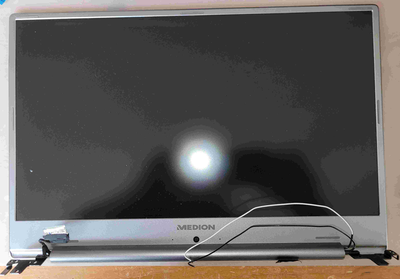

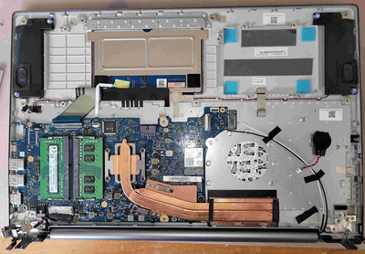

Teil 2
In meinem Beitrag Nr. 63 habe ich schon das Öffnen der Modelle beschrieben …
Die in Teil 1 des Umbaus erwähnten und bebilderten Clamshell-Verbindungen auf dem Mainboard müssen geöffnet (hochklappen) und die eigesteckten Flachbandkabel herausgezogen werden.
Alle Steckverbindungen, bis auf die der Poweranschlusssteckbuchse (Nr. 10), müssen vom Mainboard getrennt werden.
Der TFT Anschlussstecker (Nr. 9) ist mit einem Klarsichtklebeband gesichert.
Nach dem „Hochklappen“ des Klebebandes (Mit Fingernagel unterfassen und lösen!) muss er vorsichtig über die beiden hervorstehenden Enden des Steckers aus der Steckverbindung gezogen (gewackelt) werden.
Kühler (Kupferkühler) und Wifi Card können auf dem Mainboard verbleiben.
Alle markierten Schrauben lösen!
Wifi Card und SSD sind mit besonderen Schrauben versehen.
Alle Schrauben rot markierten Schrauben haben ein 2mm Geweinde.
Die gelb markierten Schauben der Scharniere haben ein 2,5mm Gewinde.
Akku, Lüfter, SSD und I/O Board können entfernt werden.
Die Scharniere des TFT auf 90 Grad hochklappen.
Das linke Scharnier deckt die Powerbuchse ab, die jetzt aus der Aufnahme des Gehäuseoberteils gewackelt werden kann.
Jetzt leistet nur noch der Klebestreifen rechts neben dem Akkuanschluss Widerstand.
Das Mainboard vorsichtig nach rechts aus den USB-Anschlüssen ziehen
und entnehmen.
Das Gehäuse mit Tastatur kann jetzt mit Bewegungen zwischen 45 Gradwinkel und 90 Gradwinkel aus den Scharnieren
gezogen/gewackelt werden.
Das Flachbandkabel des Touchpad ist beim Ersatzteil nicht vorhanden und muss mit umgebaut werden.
Die Biosbatterie würde ich beim Umbau gleich mit ersetzen.
Sie ist nicht Bestand des Ersatzteils.
So sollte es nach vollendetem Werk wieder aussehen.
Gruß! Hartilein
