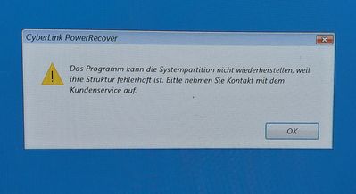

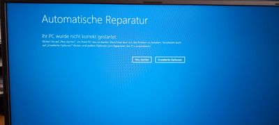

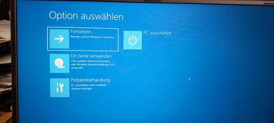

@Wernersen
@Wernersen  schrieb:
Moin zusammen,
Also die neue FP habe ich nicht Falsch eingesetzt, auch nicht probiert.
Da ich schon erst nach geschaut habe wie es sein sollte.
Mittlerweile geht die Tastatur garnicht mehr, auch nicht im Bios.
Ich hatte keine FB im Rechner und hatte die alte am USB angeschlossen und er startet nicht.
Garnichts ging am ende.
Ich hatte eine USB Bluetooth Tastatur angeschlossen, damit konnte ich etwas machen.
Aber die Einstellung im BIOS will er nicht Speicher, zwecks die Umstellung für das aufklappen.
Das ist also stand der dinge aktuell.
Nun paar Bilder und Video vom verhalten beim einschalten.
@Wernersen  schrieb:
Moin zusammen,
Was Post 42 zeigte war doch gar nicht schlecht.  Der Rechner bootete ins Win RE, was auch auf der Bootplatte liegt. War das noch die alte, oder bereits die neue geklonte oder mit dem Image bespielte FP? Das macht er immer dann wenn er das Windows 3x hintereinander nicht booten kann. Die Platte aber noch in ihrer logischen Struktur intakt ist, bis auf die Startsektoren für Windows.
Das im letzten Bild ein Fehler angezeigt wird ist folgerichtig, da will Win RE auf dei Windows Installation zugreifen, findet diese aber nicht (wegen der Fehler in den Startdateien).
Steht ja auch unten im vorletzten Bild:  Stopcode "Inaccesible Bootdevice " (Bootsystem nicht erreichbar)
Der nachfolgende Neustart ergab dann wieder Fehler.
Dass die  Platte dann auch nicht mit einem USB Adapter ins Windows booten kann ist logisch.
Also Windows hat Startfehler.  Weil die Bootplatte defekt ist, zumindest die logischen Startstrukturen von Windows.
Ich empfehle folgendes:
1. Check die Ladefunktion. Geht die Lade-LED an wenn du das Netzteil eiinsteckst?
2. Erstelle dir auf einem anderem Rechner mit dem Media Creation Tool einen Win 10 Installations USB Stick. --> https://www.microsoft.com/de-de/software-download/windows10
3. Klemme die alte Tastatur wieder an, oder benutze eine kabelgebundene USB Tastatur. Eine Bluetooth Tastatur funktioniert im Anfangsbootstadium nicht.
4. Stecke den Stick an bevor du den Rechner startest.
Wenn er nicht angehen will drücke auf den Ladestecker und teste ob er dann startet.
5. Falls deine Tastatur wieder eingebaut ist,versuche mit F2 ins Bios zu kommen und lade die Default-Einstellungen ( Letzter Karteireiter)
6. Wenn nicht, sieh ob der Rechner vom vor dem erneute EInschalten eingesteckten USB Stick starten kann  und lass die Installationsmasken duchlaufen. Am besten alles auf derbist neuen Platte.
Und dann berichte hier ob und wie es geht. Und wenn ja, ob du zu der Maske gekommen  in der  gefragt wird worauf du Windows installieren willst. In dieser Maske kann man alte Partititonen löschen
Gruß, daddle
