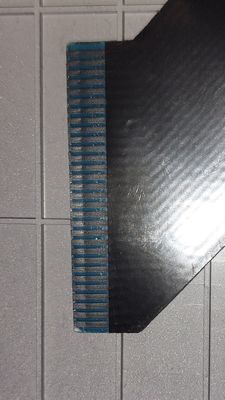

Also, daß Notebook geht nun erst garnicht mehr an.
Wo bekomme ich nun eine reine Tastatur zum tauschen?
Diese findet man ja kaum und für 200 oder 300 kaufe ich doch keine Tastatur😒
Alle anderen findet man für kleines geld.
Ah hier noch mal ein Foto von den Anschlüssen, sollten die nicht etwas mehr glänzen?
Danke
Hartilein
Advisor
Nachricht 47 von 102
