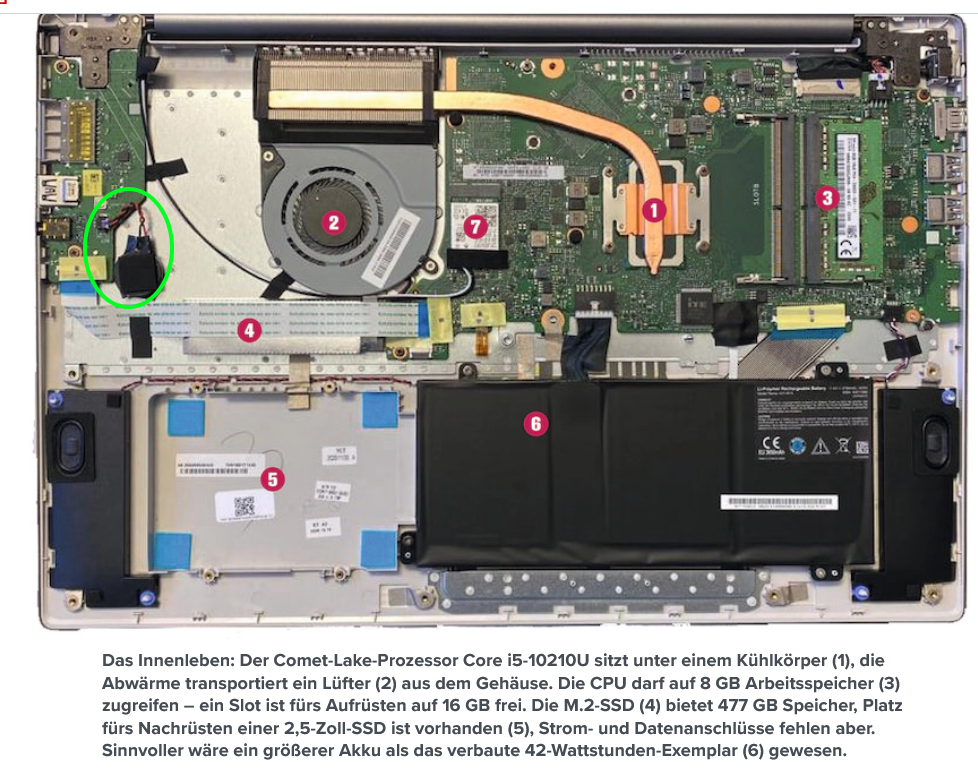

Moin @Wernersen
die Cmosbatterie ist nicht verlötet sondern mit einen Stecker versehen:
Quelle : C-Bild

@Wernersen
Ich glaube nicht dass die CMOS Batterie die Ursache ist. Auch wenn der Rechner Datum  und Uhrzeit vergessen hätte, käme der Hinweis darauf, und nach Korrrektur des Datums und der Zeit würde der Rechner starten müssen. Dem Rechner ist es egal ob das Datum auf 2000 und die Uhrzeit auf  00:00 steht, und mit den basic EInstellungen kann er auch erstmal starten.
