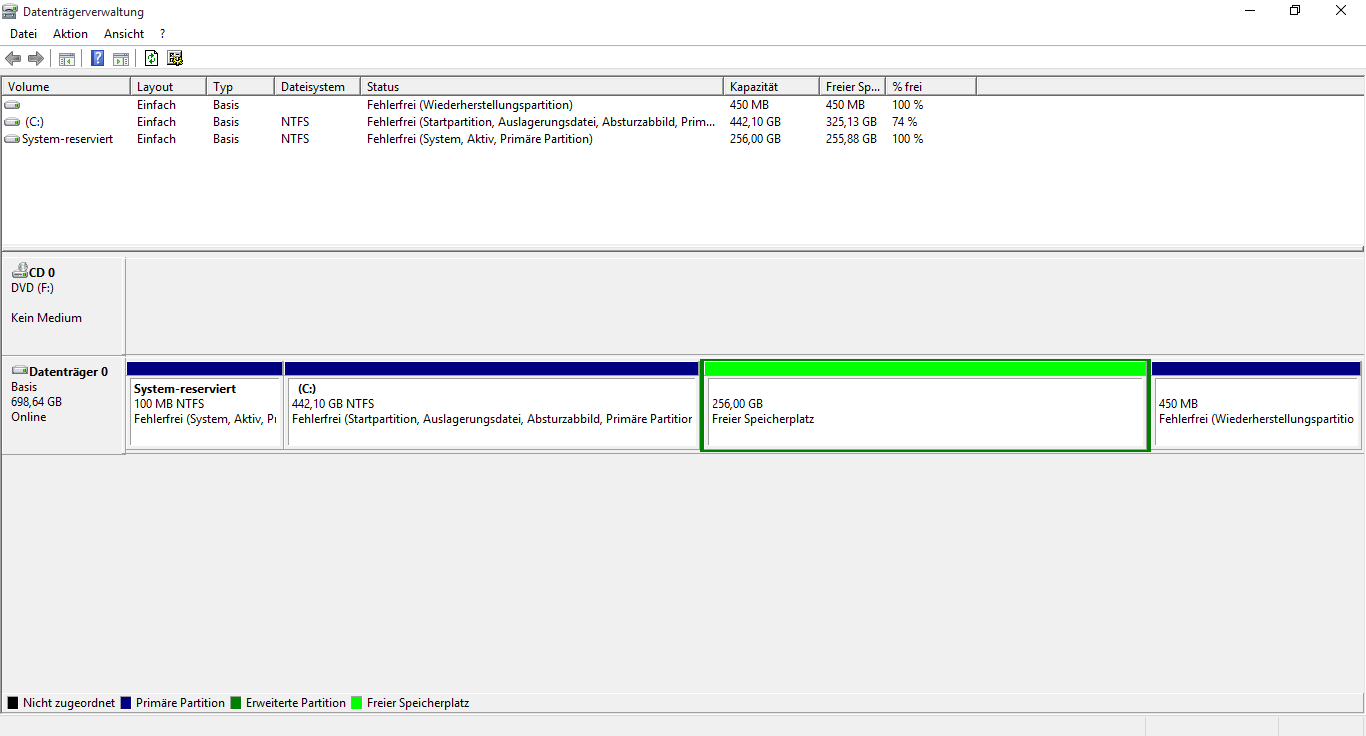

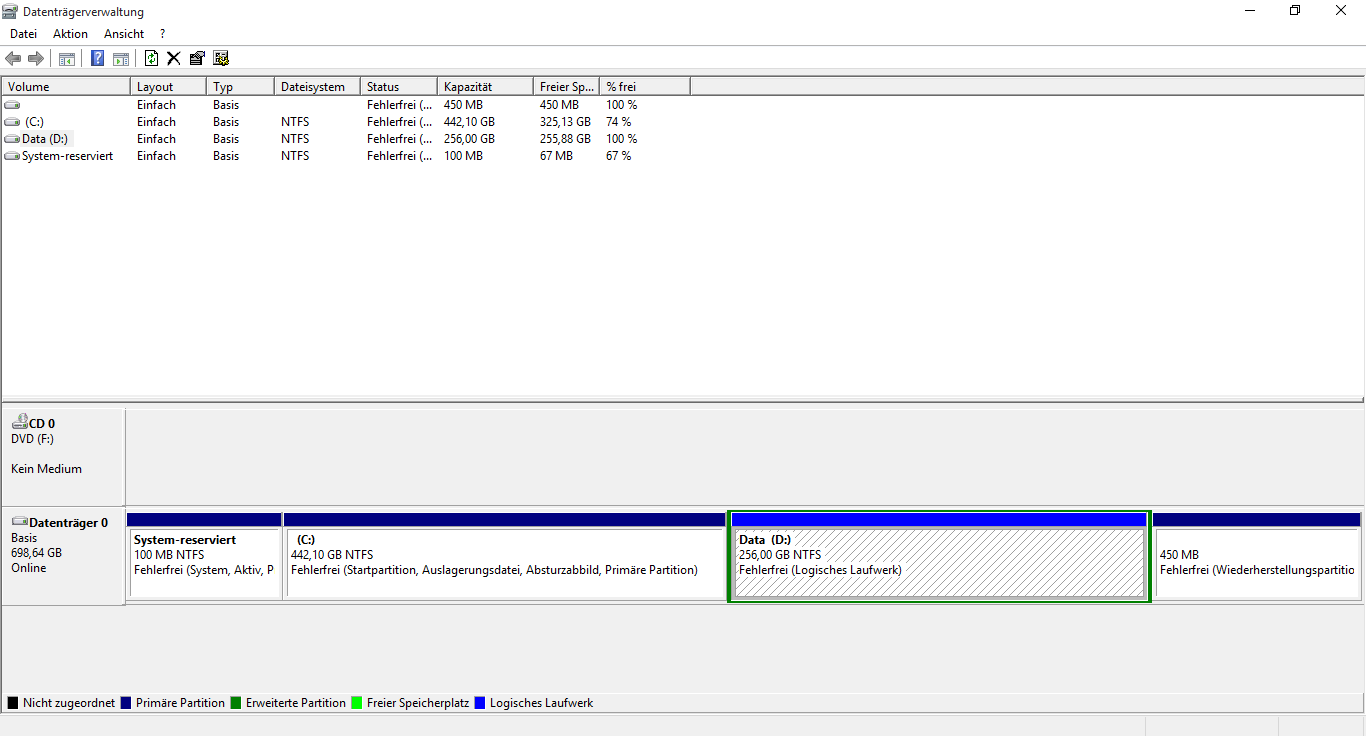

Screenshot 3: Neue Partition erstellt (Logische Partition innerhalb einer erweiterten Parition, macht Windows automatisch so), Windows läuft wie zu erwarten weiter, ein Neustart ist aber nicht mehr möglich.
Spoiler
Das Notebook bleibt beim Starten bei folgendem Bildschirm hängen und die Festplatten LED flackert permantent.
Spoiler
Keine Reaktion auf irgendwelche Tasten, weder beim Anschalten, noch während des Bildshirms.
BIOS (v207, neuste Version von der Medion Treiber Website) oder Boot CD(diverse CDs/DVD's probiert, Linux, Windows, Medion Recovery Disk) starten nicht. Nur das Gedrückthalten der Power-Taste schaltet aus.

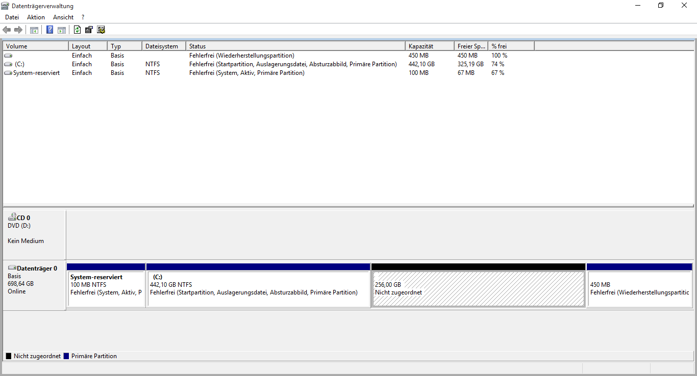

Nun habe ich die Festplattle in einen anderen Computer eingebaut, dort die neue logische Partition gelöscht und siehe da:
Screenshot 4: Logische Partion extern gelöscht, Notebook startet wieder völlig normal, als währe nichts gewesen.
