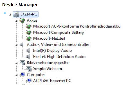

Danach sollte die Kamera ("Simplo Webcam") entweder unter "Bildverarbeitungsgeräte" oder unter "unbekannte Geräte" angezeigt werden. Unter Windows 7 sah der Gerätemanager so aus:
Wenn die Reststromentladung nicht funktioniert, bekommst du die Cam in unserem Serviceshop. Bezüglich des Umbaus liegen mir leider keine Informationen vor.
