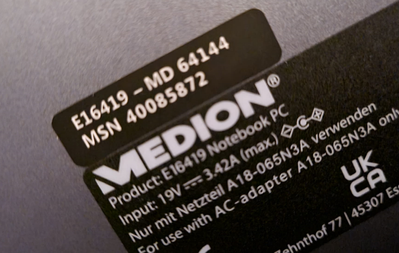

1) Hier ein Bild von meinem Typenschild, da steht tatsächlich MSN 400085872
Die Nummer wäre 9 stellig. Eine MSN ist immer 8 stellig Hattest auch vorher geschrieben MSN =  40085872 Ist jetzt wohl eine Null zuviel. Aber es gibt schonmal eine abweichende Bezeichnung.
Gib mal msinfo32 in das Ausführfeld ein (Win Taste + R); dann steht auf der ersten Seite die System SKU Nummer. Die letzten 8 Ziffen sind meist die MSN
Deine Bilder kann ich erst nach Freigabe sehen, wahrscheinlich morgen vormittag. Nein, man muss keine Häkchen setzen, wenn das Kästchen nicht  da ist.  Das  ist bei manchen Geräten so.

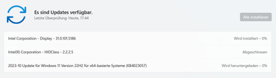

Ich habe das auch gemacht, es funktioniert kurz, aber dann werden wieder Updates heruntergeladen (siehe unten) und sobald diese Updates installiert sind, geht es wieder nicht mehr. Wenn irgendjemand sagen kann, wie ich diese Updates unterbinden kann, wäre ich sehr dankbar!

Hallo @vectissimo , unter Settings gibt es Windows Update, da kann man pausieren einstellen, aber nur für ein paar Wochen. Im Moment scheint das zu tun was es soll, ist aber zugegebenermaßen keine dauerhafte Lösung. Ich werde nach Ostern mal versuchen Medion zu kontaktieren, ich habe noch Garantie und wenn ein aktuelles Windows Update mein Touchpad killt ist das meinem Verständnis nach ein Garantiefall. Wenn da was bei rauskommen sollte poste ich es hier.
