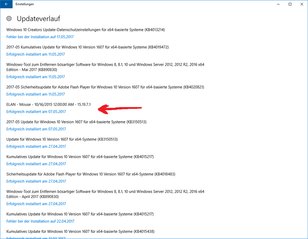

Mit dem Touchpad von meinem MD99920 MSN30021197 E7422 stimmt ebenfalls etwas nicht. Nachdem es mehrere Minuten fehlerfrei arbeitet, fängt es an, an der Maustaste zu hängen, sowie wird die Eingabe sehr schwammig, und der Mauszeiger hüpft beim Klicken der Maustasten. Obwohl der Name des Firmware-Updates http://cdn.medion.com/downloads/treiber/fwup_tpdp667x_e742x_p766x.exe darauf schließen lässt, funktioniert es nicht bei diesem Gerät.
Gibt es für dieses Notebook ein anderes Touchpad Firmware update?
Ist ein Touchpad-Problem bei diesem Notebook überhaupt schon bekannt, und gibt es Abhilfe?

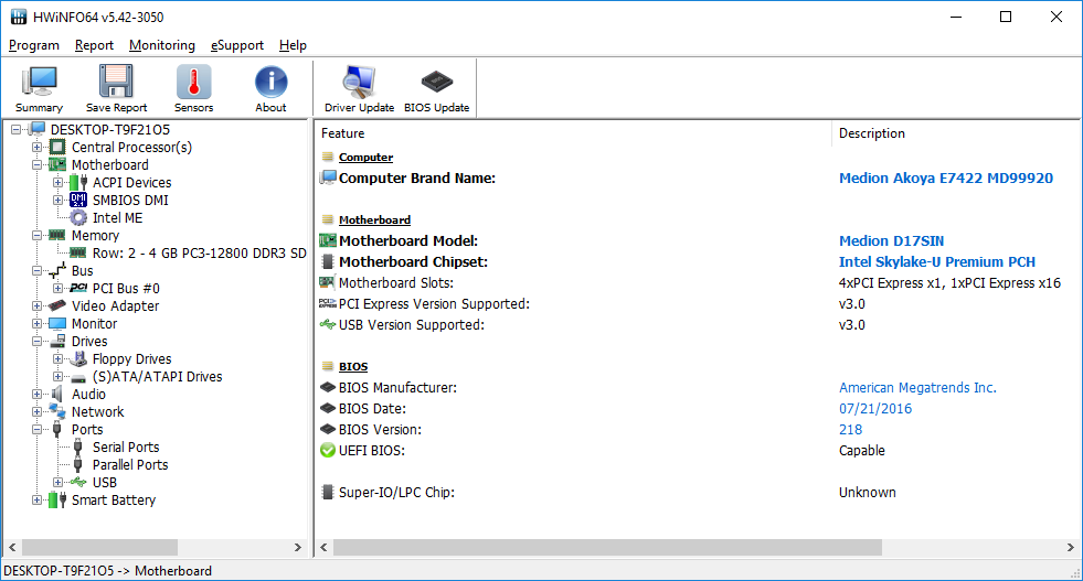

Dein E7422 gehört nicht dazu aber im Zusammenhang mit dem von dir geschilderten Verhalten wäre es sicherlich hilfreich zu wissen
a) welche BIOS version (aktuell: 2.18) ist bei dir installiert?
b) MIt welcher Version des Touchpad Treibers arbeitest Du?

Danke für die rasche Antwort, hier die zusätzlichen Angaben.
Touchpad Treiber habe ich zuvor mal wieder deinstalliert, und die ältere Version von der Medion Support Seite vom Notebook installiert, in der Hoffnung, dass die Probleme dadurch verschwinden, aber Windows hat alsbald wieder einen neueren Treiber automatisch aktualisiert mit Windows Update. BIOS ist 2.18. siehe Screenshots.
Momentan funktioniert das Touchpad, aber das Problem tritt oft erst nach 2 Stunden auf.
