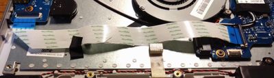

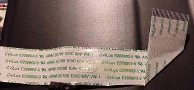

Hallo, bei meinem Notebook Medion Akoya S17402, MD 63000, MSN 3002 6240, IV/29/19, 4GB, ist mir ein Flachbandkabel kaputtgegangen.
Auf dem Flachbandkabel steht: "CviLux E208903-5 ?? AWM 20706, 105C 60V VW-1" Statt den Fragezeichen stehen dort ein oder zwei unleserliche Zeichen in Fettdruck, die wie ein eckiges "S" und ein "U" aussehen.
Die Kontakte an den Kabelenden liegen auf jeweils der anderen Fläche. Ich habe 28 Kontakte gezählt. Die Kabellänge ist 17 bis 17,2 cm.
Bitte teilen Sie mir mit, ob Sie ein Ersatzteil im Angebot haben, oder teilen Sie mir die genaue Spezifikation des Kabels mit; bisher habe ich noch kein Kabel mit 28 Pin gefunden. Auch kann ich nicht selber die genaue Breite der Kontakte/Pins bestimmen. Bitte teilen Sie mir auch diese Breite mit, falls Sie das Kabel nicht selbst vertreiben sollten.

was verbindet dieses Kabel? deine Bilder sind leider für uns noch nicht freigegeben.

du brauchst also 20cm, 28Pin, Typ B (reverse) / TYP 20706,105C,60V VW-1

Du brauchst 0,5 mm 28 Pitch mit umgekehrter Richtung und 20 cm Länge (18 cm gibt es nämlich bei den Angeboten nicht!)
"Umgekehrte Richtung" heißt, dass du die blanken Anschlüsse nicht an beiden Enden des Kabels auf der gleichen Seite hast,
sondern einmal oben und einmal unten! Ich hoffe, das ist verständlich!
Das Kabel lässt sich aber durch Zusammenfalten und ggf. im Winkel knicken anpassen, da weiche Litze im Kabel steckt.
