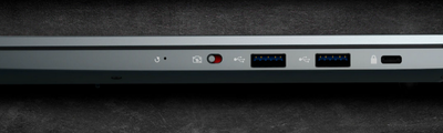

Bei meinem Laptop P10 MSN 30037153 ist unklar, ob der Schieberegler Privatmodus funktioniert oder nicht.
Gleich welche Schalterstellung, leuchtet die zugehörige LED nicht grün auf, in WORD kann man bei jeder Schalterstellung diktieren. Erläuterungen in der Bedienungsanleitung fehlen.

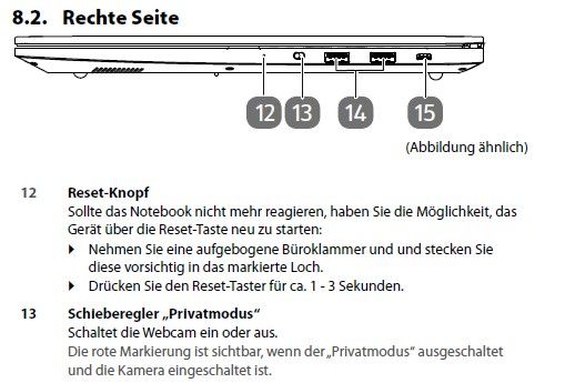

Moin @NoX und willkommen
laut BDA wird nur die Kamera abgeschaltet, nicht das Mikro und auch eine LED wird nicht erwähnt nur eine rote Farbkennung am Regler.
Schieberegler „Privatmodus“
Schaltet die Webcam ein oder aus.
Die rote Markierung ist sichtbar, wenn der „Privatmodus“ ausgeschaltet
und die Kamera eingeschaltet ist.

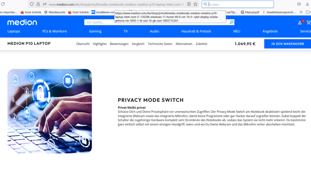

Moin @Andi, kannst du das einmal klären:
Laut der Produktbeschreibung wird beides, Mikro und Kamera abgeschaltet. Was stimmt den nun?
"Mit der integrierten FHD-Webcam samt Mikrofon nutzt Du Videotelefonie ohne zusätzliche Hardware. Beides deaktivierst Du auf Wunsch über den praktischen Privacy Mode Switch zudem mit nur einem Knopfdruck."

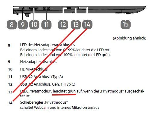

Ad Fishtown: 1. Dank. 2. Aber in der Bedienungsanleitung ist die LED und deren Funktion eindeutig erwähnt.Privatmodus.jpg

@NoX
Die  sichtbare rote Markierung hat die Warnfunktion (Rot = Gefahr) darauf  hinzuweisen dass der Privatmodus ausgeschaltet  ist; mit anderen Worten Kamera (und Mikro,ist ungeklärt) aktiv sind.
Diesen Warnhinweis würde eine dann grünleuchtende LED wiederum abschwächen. Grün bedeutet eigentlich keine "Gefahr"  ausgehend von deaktiver Kamera (und Mikro).
Man ist sicher vor Abhören und Beobachten durch Missbrauch im Privatmodus.
Da herrscht wirklich Aufklärungsbedarf.

Asche auf mein Haupt (!?). Ich arbeitete mit Medion Bedienungsanleitung NP15MTL_E15443 final (wie ich zu dieser kam, weiß ich nicht mehr), statt mit der MSN-bezogenen Bedienungsanleitung  bda_s10_s16419_s16431_p10_p16619_de. Dadurch kam es zu einer Fehlinterpretation meinerseits: Was ich als LED interpretierte, war ein tief liegender RESET-Knopf.

Hallo zusammen.
Richtig ist, dass nur die Webcam deaktiviert wird, wie in der "richtigen" ( Smiley (zwinkernd) ) Bedienungsanleitung beschrieben. Im Webshop hat sich bezüglich des Mikrofons ein Fehler eingeschlichen. Diesen lasse ich korrigieren.
