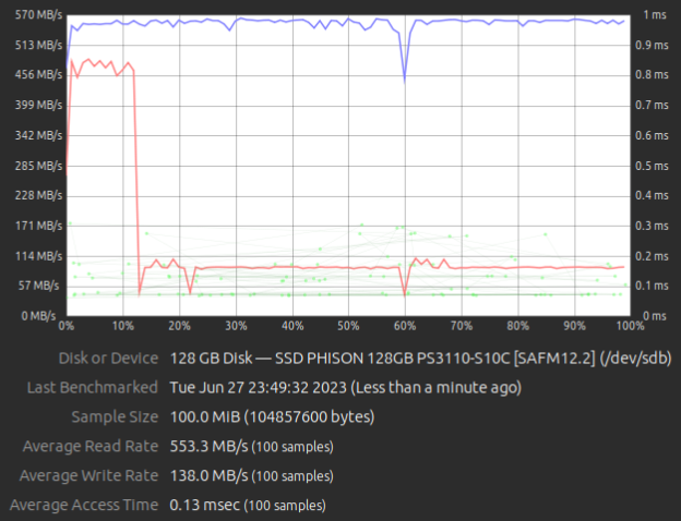

Ich hab die Phison mal einem Geschwindigkeitstest unterzogen, immerhin ein Ergebnis war positiv: Die Lesegeschwindigkeit lag fast durchgehend bei ca. 560 MB/s. Ziemlich gut. Die Schreibgeschwindigkeit lag in dem selben Rahmen – für wenige Sekunden, bis wahrscheinlich der Puffer voll war, dann sank die Geschwindigkeit auf rund 100 MB/s.

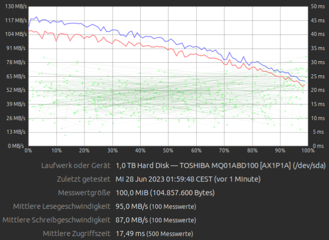

Ähnlich mittelmäßig die eingebaute HDD: Startet bei knapp über 100 MB/s, fällt aber stark ab zum Ende des Tests (65 MB/s bei 90%). Genau wie @klnhu meinte, da wartet das nächste Nadelöhr!
Da der m.2-Port nur SATA unterstützt, nehme ich an, dass dieser am Ende auch nur genauso schnell sein kann, wie der SATA-Port für die HDD.
Letzendlich gleicher Anschlusstyp, nur anderer Stecker.
Somit wäre es egal, wo ich das Systemlaufwerk anschließe – das überlege ich mir gerade, da ich eine sehr passable Crucial 500 GB SSD im 2,5"-Format demnächst aus einem anderen Rechner zur Verfügung habe, die ich dort einsetzen kann. Die Phison könnte ich dann drin lassen oder raus nehmen, einen sinnvollen Zweck hätte sie nicht mehr. Und die 1 TB HDD verkaufen oder in ein Gehäuse als externe HDD…
