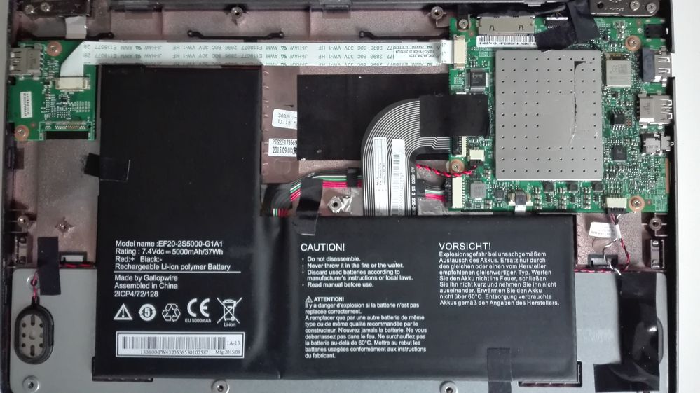

Hallo ich würde gerne das S2217 öffnen. Am Boden sind alle Schrauben draussen (12)
Leider bekommte ich den unteren schwarzen Deckel nicht ab, bzw wird dies nicht zerstörungsfrei funktionieren.
Gibt es einen Trick?

Der Deckel auf der Unterseite ist noch mit Hilfe von kleinen Plastiknasen mit dem Gehäuse verklipst und lässt sich entfernen, wenn du mit einem Öffnungswerkzeug (ähnlich einer Bankkarte, nur stabiler) vorsichtig durch den Spalt fährst.
Wenn du den Deckel dann entfernt hast, wirst du jedoch feststellen, dass das Notebook gar keine Festplatte hat. Die 64 GB sind bei diesem Gerät in Form einer eMMC realisiert und fest mit dem Mainboard verlötet. Ein Austausch ist nicht möglich.

Hallo ,
ich danke für die Antwort. Bedeutet das in anderen Wörtern, ich kann meine Daten nicht mehr retten....??

Hallo Andi, danke für die schnelle Antwort.
Es sind nur Bilder und Videos. Also keine Apps oä.
Zurst war plötlich alle USB Buchsen und Kopfhörer ohne Energie. Danach hab ich die Treiber gelöscht und das PC neu gestartet. Auf einmal konnte ich die Tastatour auch nicht nutzen. Bios, zurücksetzen vor hochladen und Problembehandlung, Abgesicherter Modus. Ich habe alles probiert, hat nicht geklappt. JEtzt hab ich versucht die Festplatte rauszunehmen und das geht auch nicht. .....Ich werde glücklich wenn ich die Bilder und Videos retten kann. HAb das Pc geöffnet und danach bemerkt, da ist keine Festplatte .....wie Du auch geschrieben hast. Wie schaut das genau aus ?? Kann ich das mit einem Adapter verbinden und die Daten retten. NAch dem ich das PC geöffnet habe ist mir aufgefallen, dass jetzt die Enter Taste auch nicht mehr geht....wird immer schlimmer.....:(
mfg Muzo

......meine Daten sind im Laufwerk C gespeichert...:(

Sa sieht man wie unsinnig dieses Konzept ist, ein nur mit eMMC-Speicher bestücktes Tablet nur weil es mit einer mit einer verbundenen Tastatur geliefert wird als Notebook zu bewerben und zu verkaufen. Es bleibt schlicht ein Tablet mit fixer Tastatur; bei einem Android-Tablet könnte man noch ins Recoverý oder ins Droidboot booten, und darüber an die Daten kommen, ob das bei einer Win 10-Installation auch geht bezweifle ich. Aber da sollte ein Mod @Andi mal gefragt werden.
Aber du sagtest nichts zum Hergang, warum musstest du "das PC" denn aufmachen , welche Fehler lagen vor, bootete es nicht mehr?
In einem solchen Fall könnte man vielleicht noch in den abgesicherten Modus booten und an die Daten drankommen, oder vorher fachgerecht die Installation retten; aber wenn jetzt die Tastatur auch nicht mehr funktioniert sehe ich schwarz. Wie kam es denn zu deinem Festplattenausfall? Hättest besser vorher hier gefragt, jetzt íst das Ding wohl reif für die Tonne, oder du musst es zur Reparatur einsenden, wenn du es schön wieder  zusammengebaut hast und keine mechanischen  Schäden an Gehäuse, Bildschirm oder Tastatur bei deinen Aktionen entstanden sind. Sonst wird es zu teuer.

Danke für die detaillierte Antwort.
Das Netbook war ganz ok. Aber ich mus  zugeben , dass das NEtzteil sehr einfach Defekt war. Hätte man wirklich stabiler machen können. Und ich hab  es einfach verdient. Hab versucht mit einem fremden Netzteil es aufzuladen und ich glaube deswegen war auf einmal kein USB mehr aktiv.....Schade für meine Daten. Nur die Enter Taste geht nicht. Abgesicherten Modus hab ich mit vielen Wegen versucht zu öffnen. Es kommt nur das Hintergrund Bild. Auch in CMD hab ich versucght ficboot , fixmbr usw....
