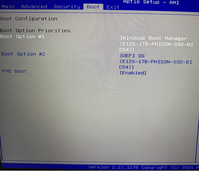

Hallo @daddle,
ich habe ein Upgrade auf Win 11 gemacht.
Ich habe 2 Festplatten und hier ist das Foto

Sehe jetzt das Foto der Seite Boot: Da zeigen sich zwei Einträge - Windows Bootmanager (den muss man als Standard nehmen, an erster Stelle) - und eine UEFI OS. Die sind aber nicht auf zwei Festplatten sondern auf zwei Partitionen der gleichen Platte.

Ich glaube ich muss doch im Bios noch die Boot Reihenfolge wieder ändern. Auf 1. Windows Manager und auf 2. das andere und nicht den Stick. Oder ?

@SuDi
Ja, das schrieb ich doch. Der Eintrag WindowsBootManager gehört an die erste Stelle.. Je nach Bios auch in den BBS Priorities.. Dann versuchen ohne angesteckten Stick zu starten.
