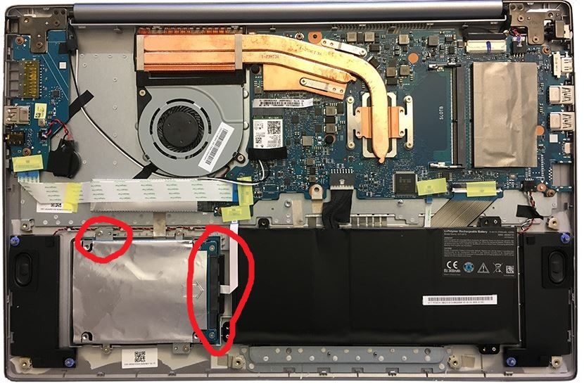

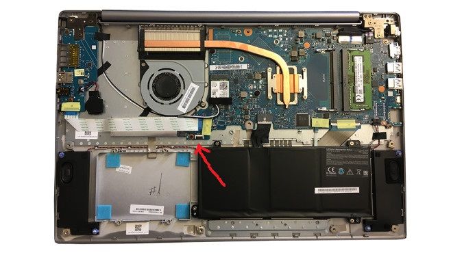

Aldi-Notebook Medion Akoya S17402 (MD 63000) im Test © COMPUTER BILD
Platz ist ja da, aber keine Steckverbindung zu sehen, oder?
hier das S17601, kostet aber 300.-€ mehr, mit Festplatte 1.397GB und Kabelverbindung
Aldi-Notebook Medion Akoya P17601 (MD 63010) im Test © COMPUTER BILD
Quelle:https://www.computerbild.de/fotos/cb-Tests-Notebooks-Netbooks-Aldi-Notebook-Medion-Akoya-S17402-Deta...
           https://www.computerbild.de/produkte/Medion-Akoya-P17601-MD-63010-Notebooks-Computer-Hardware-232626...
Tschüss-Fishtown

Hallo Fishtown,
besten DANK für Antwort und die Bilder.
Die Steckverbindung ist schon da (siehe Bild). und der Medion Support hat mir das auch bestätigt.
Nur konnte der die anderen Fragen auch nicht benatworten.
Also, welcher Adapter und welcher HDD Rahmen, obwohl das ja auf deinem Bild vom S17601 zu sehen ist und deshalb eigentliuch ja bei Medion vorhanden sein müsste.Aldi-Notebook-Medion-Akoya-P17601.JPGAldi-Notebook-Medion-Akoya-S17402-MD-63000-im-Test-658x370-107a10786a324e14.jpg
