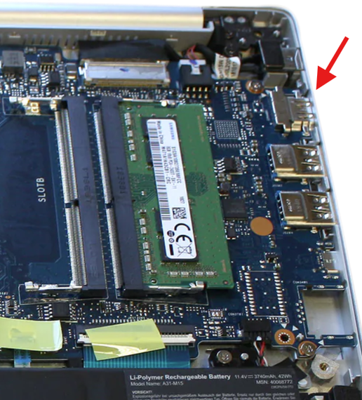

Hallo @lutz1955 ,
der HDMI-Port ist leider fest verbaut. Bei Defekten wäre im offiziellen Support das ganze Mainboard getauscht worden, was i.d.R. ein teurer Spaß ist (sofern es noch Ersatzteile gibt, bei PCs/Notebooks normalerweise nur bis zu maximal 5 Jahren). Ob eine externe Werkstatt dir den Port reparieren kann durch Aus- und Einlöten oder was überhaupt nötig ist, das müsste dort vor Ort geprüft werden.
Hier mal ein Ausschnitt vom geöffneten Unterbodens dieser Notebookserie, auf welchem man den HDMI-Port auf dem Mainboard erkennen kann:
Gruß - der Frog

Hallo @lutz1955 ,
Gruß - der Frog
