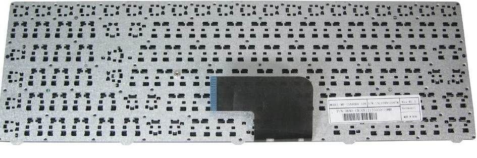

Ich habe jetzt gerade ein Rückseitenbild der Tastatur gefunden und da sieht es tatsächlich so aus, als ob da eine Schraubenöffnung zu sehen ist.
Auf dem Bild ca. 2-3 cm links neben dem blauen Kabelstecker, ist eine silberne Erhöhung, das wie ein Schraubengewinde aussieht.
Ich habe den Rechner jetzt nicht hier. Werde morgen mal schauen, ob ich die Schraube finde.
Links oben, neben dem blauen KabelsteckerLinks oben, neben dem blauen Kabelstecker

Leider bin ich noch nicht, mangels Zeitprobleme, weiter gekommen. Ich habe zumindest mal unter dem Notebook geschaut und keine Schraube, die an die Position der Tastatur passen würde, gefunden.
Ohne dass ich jetzt den ganzen Rechner aufschrauben muss, kann das evtl. jemand bestätigen, dass es eine Verschraubung der Tastatur gibt.
Die angebotene Tastatur soll mit folgenden Medion Modellen kompatibel sein.
Medion Akoya P6643 P6647 P7627 P7627T P7628 P7631 P7631T P7632 P7641 MD98457 MD98458 MD98459
