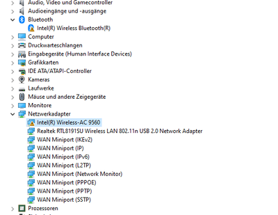

folgendes Problem ist aufgetreten und zwar können die Treiber der Netzwerkkarte nicht vernünftig installiert werden, Bild des Geräte-Managers:

Fehlermeldung des Netzwerkadapters im GM: Code(10) Geräte kann nicht gestartet werden
Fehlercode Bluetooth: Code(28)
Was mich wundert ist, dass laut Medion folgende Netzwerkkarte verbaut sein soll: WLAN Intel AC9462 D2 AC+BT NGWG NV,
jedoch wird von Windows automatisch die Treiber für die AC9560 herangezogen, auch die Hardware-ID stimmt laut Google mit der AC9560 überein.
Bzw. die Treiber sollten die gleichen sein, aber die Bezeichnung verwundert mich trotzdem.
Für mich ist jetzt nicht ganz klar, ob es sich um einen Hardware defekt handelt oder ob ich etwas banales übersehe.
Per USB-Antenne funktioniert alles wunderbar, siehe Realtek Adapter im GM

Ich habe kurzer Hand die Netzwerkkarte eines anderen Laptops ausgebaut und in den Medion eingebaut, siehe da es funktioniert, ich werde mir wohl eine Netzwerkarte zulegen müssen.
