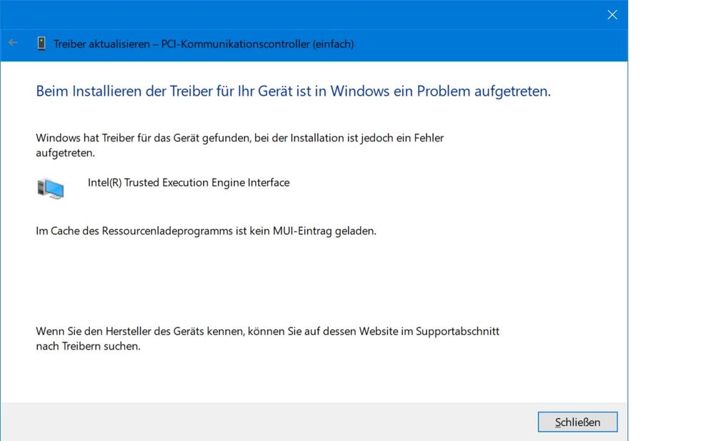

Aktualisieren der Treiber im Gerätemanager schlägt immer fehl.
Ich habe auch das Treiberpaket von der Medionseite herungeladen und versucht, die Treiber neu zu installieren. Bei deaktiviertem eMMC kommen während der Installation jede Menge Fehlermeldungen. Bei aktivierter eMMC, funktioniert der Installationvorgang für die meisten Treiber, bei manchen kommt allerdings eine Fehlermeldung. Außerdem kommt gleich zu Beginn der Installation ein Parse Error für Microsoft.NET. Allerdings ist auch nach dem Installieren der Treiber das Problem bei deaktiviertem eMMC Speicher unverändert.
Für einige Geräte habe ich im Internet neuere Treiberversionen gefunden (z.B. für das WLAN-Modul, den Kartenleser, die Soundkarte, das Touchpad). Wenn ich diese Treiber bei aktivierter eMMC installiere, funktionieren diese Geräte dann anschließend auch bei deaktiviertem eMMC (bei deaktiviertem eMMC funktioniert auch die Installation dieser neuen Treiber nicht). Für die Geräte, für die ich keine neueren Treiber gefunden habe, habe ich aber bisher keine Lösung gefunden. Das Installieren von Treiberversionen, die bereits installiert sind bringt nichts, selbst wenn ich das entsprechende Gerät im Gerätemanager vorher deinstalliere und dabei auch anklicke, dass vorhandene Treiber gelöscht werden sollen.

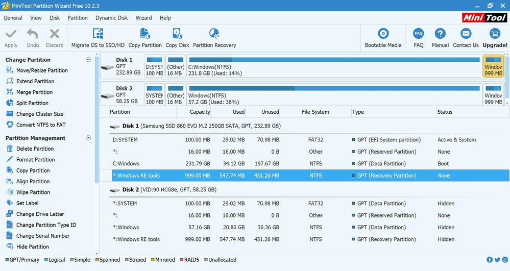

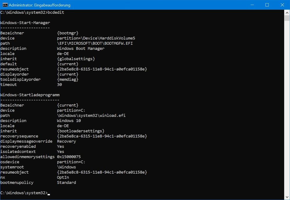

Jetzt habe ich noch Screenshots von der Ansicht im MiniTool Partition Wizard und von bcdedit. Sowie ich die Anzeige von MiniTool verstehe, müsste eigentlich von der SSD (Disk 1) gebootet werden, oder? Bei der steht ja sowohl "Boot" als auch "Active & System". Bei der eMMC (Disk 2) steht dagegen nur "hidden" oder "none". Dann verstehe ich nicht, wo das Problem herkommt.
Allerdings finde ich es auch komisch, dass die EFI-Partition auf der SSD einen Laufwerksbuchstaben hat (D: ).
Wirst du aus den Screenshots schlauer?

Die Bilder werden vielleicht morgen, wahrscheinlicher erst am Montag freigeschaltet werden. Aber wie gesagt, der doppelt vorhandene, identische, vielleicht sogar auf die Hardware-Parameter der eMMC fixierte Bootloader oder Windows-Bootmanager, bringt vieles durcheinander.
Welches Klonprogramm hast Du benutzt, vielleicht hat es auch die Efi-Partition nicht richtig kopiert, was auch erklären könnte warum die SSD-EFI-Partition einen Laufwerkbuchstaben bekommen hat.  K.A.

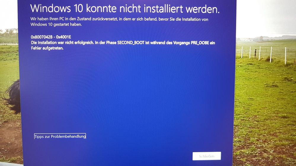

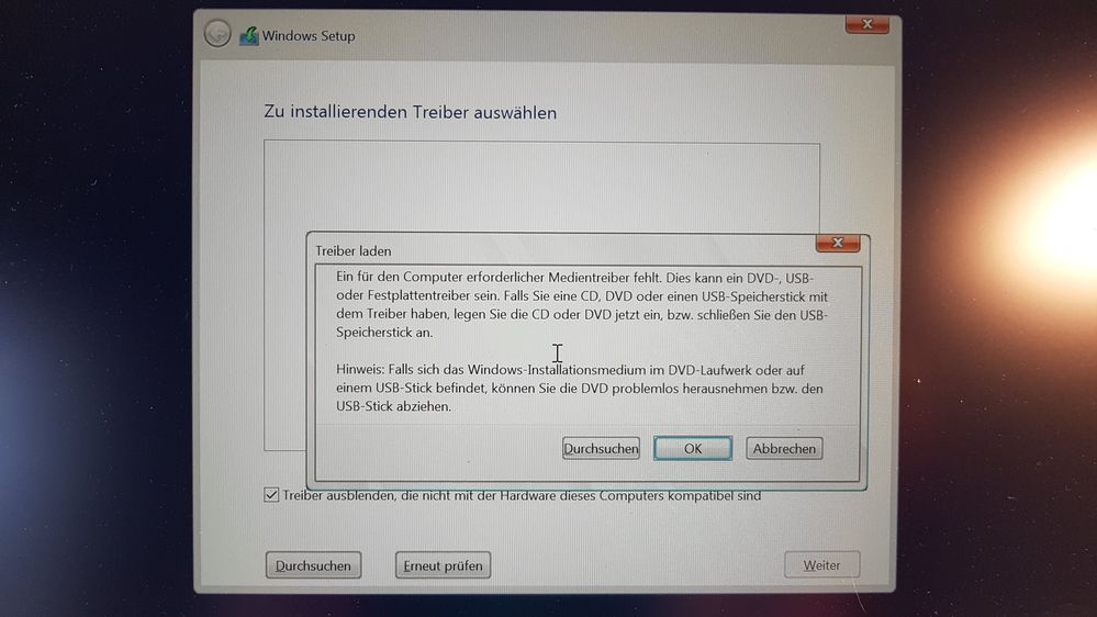

Dann wollte ich einfach Windows 10 komplett auf die SSD neu installieren. Dazu habe ich mir eine Windowds 10 ISO von Microsoft heruntergeladen und auf einen USB-Stick als bootfähiges Medium kopiert. Wenn ich dann von dem USB-Stick boote startet zunächst die Windows-Installation. Nach Auswahl der Sprache kommt aber gleich eine Meldung:
"Treiber laden: Ein für den Computer erforderlicher Medientreiber fehlt..." ich füge mal eine Foto bei. Und egal was ich mache, ich komme bei der Installation nicht weiter. Ich habe die von Medion zur Verfügung gestellten Treiber auf einen USB-Stick kopiert, aber egal welches Unterverzeichnis ich auswähle, es kommt immer die Meldung, dass der Treiber nicht gefunden wurde.
Dann habe ich versucht, aus dem laufenden Windows heraus eine neue Installation zu machen. Dazu habe ich das von Microsoft heruntergeladene Windows Image mit der rechten Maustaste angeklickt und aus dem Kontextmenü "Bereitstellen" ausgewählt. Anschließend habe ich dann den Setupprozess gestartet. Nach einiger Zeit ist die Installation dann mit der Meldung "Windows 10 konnte nicht installiert werden" abgebrochen. Ich füge auch hierfür einen Screenshot bei.
Letztlich kann ich also momentan auch kein neues sauberes Windows 10 installieren.

Habe noch etwas Interessantes gefunden. Bei deinem Mini Partitiontool V. 10.2.3 wird für die aktive EFI-Partition die Flags
-> 'Active & System' angezeigt, und für die C-Windows-Partition ->  'Boot'.
Nehme ich eine etwas ältere Version 9.1 des MiniToolPartitionWizard, wird bei meinen Windows 10-Rechnern für die EFI-Partition
-> *:'Active & Boot', und für die C-Partition ->  *:'System' angezeigt. (Mit  V.10.2.3 allerdings ebenfalls wie bei dir angezeigt)
Mit Ver. 9.1 hat die EFI-Partition keinen Namen; und die C-Windows heisst *: C:\Boot;
während in der Version 10.2.3 die EFI-Partition als *: System und die C als  *: C:\Windows bezeichnet wird.
Das würde ich nochmal probieren mit den anderen Flags zu arbeiten, aber vorher auf jeden Fall den Laufwerksbuchstaben der EFI-Partition auf der SSD entfernen.
