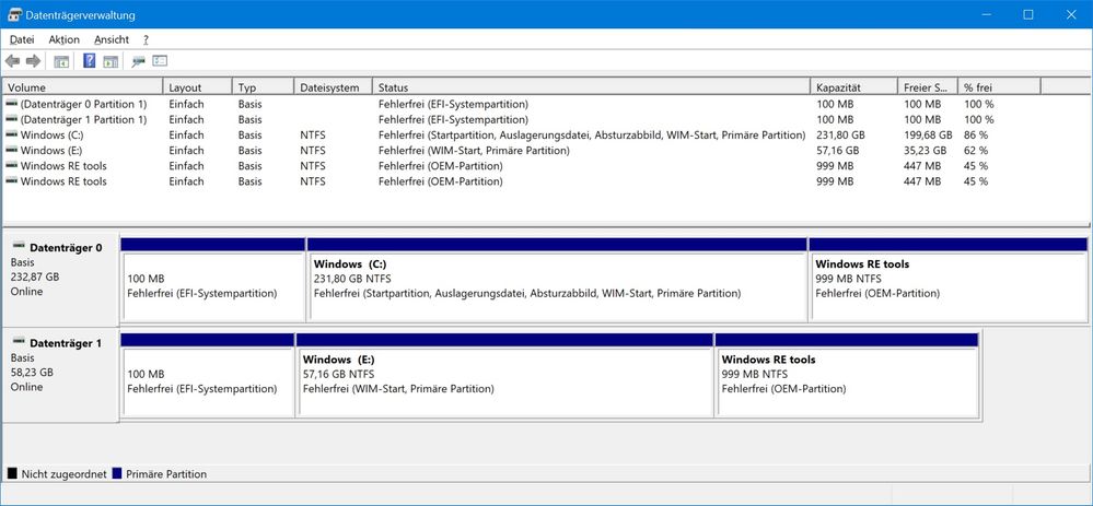

 Poste doch mal bitte eine Screenshot der Datenträgerverwaltung, und zwar dass man sowohl die Listung in der oberen Hälfte (die Karteireiter verbreitern) und auch fie Balkengrafik unten erkennen kann.

Hallo daddle,
vielen Dank für die schnelle Antwort. Anbei ist der Screenshot. Die erste Partition auf jeder Disk heiß EFI- Systempartition, nicht wie von mir aus dem Kopf fälschlicherweise geschrieben UEFI Partition.
Was kann ich denn machen, damit der Rechner von der SSD bootet? Ausbauen kann ich den eMMC-Speicher ja nicht. Im UEFI (Bios) deaktivieren geht nicht, weil er da nicht angezeigt wird (zumindest habe ich ihn nirgends gefunden).

Unter C: steht aber nicht die benötigte System-Partition, sondern auf der "alten" eMMC-Partition die Wim. Auf der eMMC angezegt wird habe ich noch nicht gesehen, oder sieht man das auch nur unter Linux?

Vergleiche doch mal die Partitionsübersicht der Win-Datenträgerverwaltung nur mit und von der eMMC gebootet (SSD dabei ausgebaut), und der eMMC über einen Partitionsmanager deaktiviert und gebootet von der wieder eingebauten SSD.
Wie auch immer, der doppelt vorhandene identische Win-Bootmanager auf zwei Windows-Partitionen bringt unerwartete merkwürdige Resultate.

Mir fällt auf dass bei beiden SSDs, E:\ (eMMC) und  auf C:\  Wim Start steht,was nicht sein sollte.
Hast du denn mit gparted der System-Partition auf der eMMC das Attribut "Boot" weg genommen, falls diese das Attribut hat, und diese auf "hidden" gesetzt?
Dann darf sie keinen Laufwerksbuchstaben mehr haben.
Hast du denn mit gparted der System-Partition auf der eMMC ebenfalls das Attribut "Boot" weg genommen, falls diese das Attribut hat, und die System-Partition auf "hidden" gesetzt?
