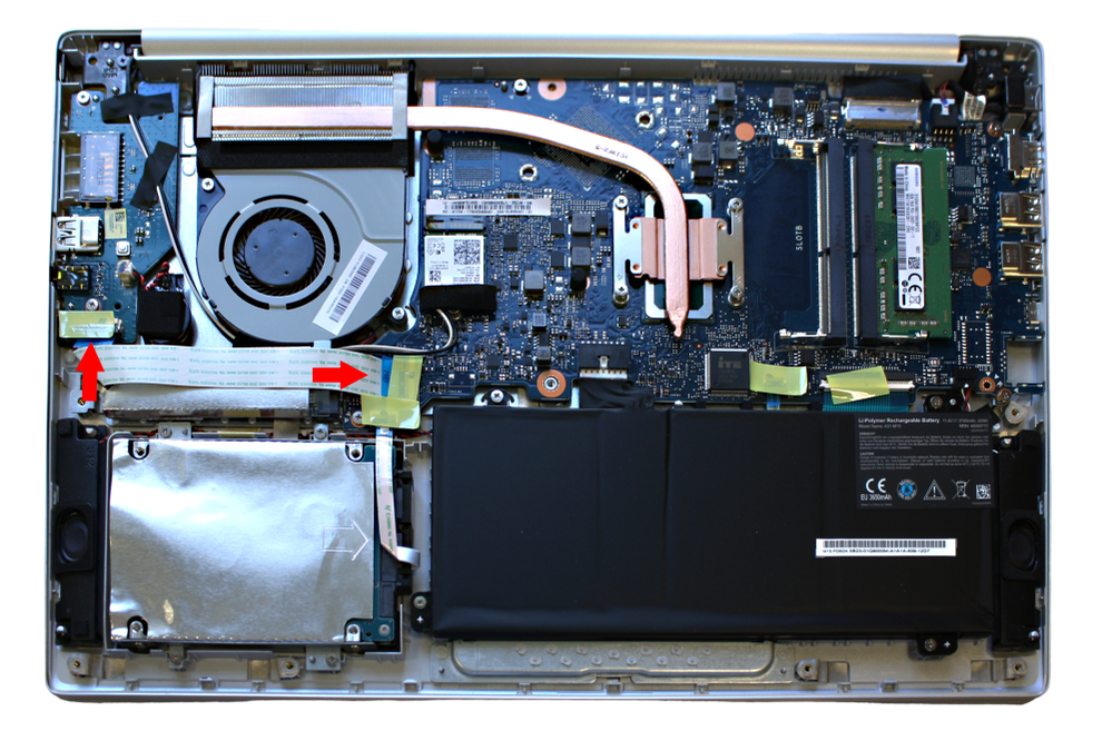

Problem bei meinem MEDION® AKOYA® P17601, Intel® MD61424
vielleicht kann mir jemand helfen - wäre toll?
Nach dem Austausch des Akkus gehen an meinem obigen Gerät folgende Funktionen nicht mehe:
1. Power LED brennt nicht mehr
2. USB auf der rechten Seite des Geräts geht nicht mehr
3. Kopfhörerbuchse geht nicht mehr
Danke im Voraus für eure Hilfe!

Moin @wban und willkommen
ist ein verbauter Akku, um diesen wechsel zu können muß du das Gerät ja geöffnet haben.
Eventuell hat sich dabei etwas gelöst, sitzt ja alles rechts, was nicht geht.
schau ob vom Flachbandkabel die beiden Steckverbindungen arretiert und verriegelt  sind.

Hallo Fishtown,
ganz herzlichen Dank für deinen Tipp!
Der Kontakt des Flschbandkabels war lose.
Habe eine Weile gebraucht, bis ich die Steckverbindung verstanden habe.
Jetzt funktioniert wieder alles.
Tausend Dank und herzliche Grüße

@wban
Merkwürdig.
In der  Mail an mich hast Du einen ganz anderen Ablauf  geschildert und nichts von einem Akkutausch geschrieben, sondern von einem Gebläse Um- und Rückbau?
@wban  wrote:
Meine Frau hat den gleichen Laptop. Sie hatte das Problem, dass ihr Rechner nicht hochgefahren ist. Er hat beim Hochfahren nach ein paar Sekunden wieder abgeschaltet, ohne dass am Bildschirm etwas zu sehen war.
Auch habe ich meinen Rechner geöffnet. Ich habe mein Gebläse ausgebaut und bei meiner Fraus Rechner eingebaut. Aber das war nicht die Lösung.
Seit ich das Gebläse bei mir wieder eingebaut habe, habe ich 3 Probleme:
1. Die Power-LED leuchtet nicht mehr.
2. Der USB-Anschluss auf der Seite der Power-LED funktioniert nicht mehr
3. Die Kopfhörerbuchse, auch auf dieser Seite das Rechners, funktioniert auch nicht mehr.
Und das soll man dann in einem privaten Hilfsprojekt ausserhalb des Forums lösen? Wenn schon nicht mal die Verlaufsbeschreibung stimmt?
Aber das sind Themen im Forum  zu besprechen, und nicht für eine private Session über PN's.
