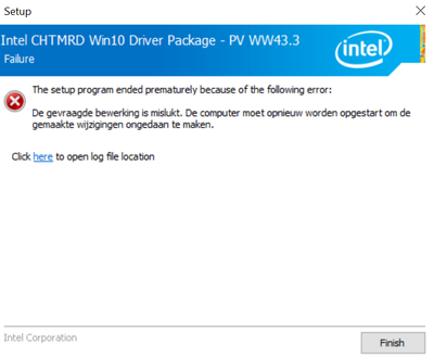

Beste daddle,
Ik heb uw raad gevolgd maar de setup.exe is vroegtijdig gestopt, en met de logfile weet ik geen raad, ik heb ze dan ook hier bijgevoegd. (de log file kan ik er niet bijvoegen, alleen foto's)
Dan heb ik maar de volgende stap, de Scripts gestart als administrator met Install.bat, dit zag er veelbelovend uit maar helaas zonder de oplossing voor het probleem.

@jalag
Misschien niet in de  juiste volgorde. Ten tweede check of de Drivers die ik jou genoemt heb evtl. nieuwer zijn dan die originele.

Wat bedoeld u met juiste volgorde?
De volgorde heb ik gevolgd zoals de reame file gaf.
Driver van Intel SST Audio Device is nu 604.10135.2664.11324 van 12/1/2016
Driver van vroeger was 604.10135.3202.10118 van 30/6/2016
De andere 2 drivers zijn hetzelfde gebleven.

@jalag
Als het met de setup.exe niet gelukt, kun je ook in de folder  c:\Medion\01 Chipset\Script\  met een rechtsklick een cmd als admin openen, en dann in het opened raamtje met de path c:\Medion\01 Chipset\Script\ in de top lijn de  install.bat uitvoeren.
Daarna dan punt 2 tm 5 enkel installeeren. of met de geintegreerde setup.exes, of door vanuit de device manager de path naar de toebehorige inf aan te geven.
Dat de drijvers in de pkket ook eens ouder kunnen zijn scheelt ja niet, Win 10 zal een nieuwe erbij zetten. Maar de bedoeling was de drijvers  van de originele installatie te benutten, want daarmee functioneerde het bevoor.
Hoe en waarom had jij nieuuw op moeten zetten? Met een Clean Installation met de MediaCreationTool van Microsoft, of was er een herstelling met Power Recover mogelijk?
groetjes, daddle

Zoals ik  gemeld had  lukt de eerste setup niet,  dan de C:\Medion\01script\Script  als admin openen en dan Install.bat openen lijkt  normaal te verlopen.
02 Audio  loopt ook normaal, bij 03 Sensor  dpinst.exe  is  het mis met de  boodschap  "U moet de 64 bit versie van DPinst.exe op deze computer gebruiken".
04 Wireless and BT  en  05 Cardreader  heb ik niet meer  uitgevoerd ,  Mijn wifi  en cardreader  is OK.
Hoe dat die nieuwe driver  er gekomen  is  weet ik  ook  niet,  ik heb  Windows  hersteloptie  Terugzetten gebruikt volgens de  handleiding  van de notebook.
