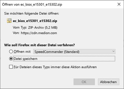

Der Link 2 Beiträge über deinem Funktioniert doch ,gerade eben noch die ZIP Datei geladen.

@andy45
Leider klappt der Download auf diese direkte Weise mit Anklicken oder auch Rechtsklick und "in neuem Fenster öffnen" nicht mehr mit und bei allen Browsern; bei mir auch nicht.
@niknikheihei
Mache einen Rechtsklick auf den Link, und wähle im Dropdown Menü "Adresse des Links" kopieren. Dann diese Adresse mit Rechtsklick in die leere neue Browserzeile eines neu eröffneten Tabs eingeben. Dann funktioniert der Download auf jeden Fall.
Link: --> "die Datei nochmal neu gepackt"
