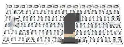

mein AKOYA E14412 braucht eine neue Tastatur.
Zwar konnte ich die alte bereits lösen - die ist aber mit einer Leiterbahn von der Tastatur ins Notebook verbunden.
Keinerlei Clips o.Ä. zum Lösen vorhanden.
Frage:
Wie kann ich die Tastatur tauschen?

da der Rechner E14412 / MSN 30032849 vom 01.09.2022 und 3 Jahre Garantie hat , solltest du diese in Anspruch nehmen.
Ansonsten findest du das Ersatzteil: Tastatur MSN 40078995 hier: https://www.medion.com/medionserviceshop/de/p/gehause-medion-akoya-e14412-md-64010--de-30032849
Das Flachbandkabel welches fest mit der Tastatur verbunden ist wird am Motherboard gelöst.

Wenn jetzt durch dein vorschnelles handeln eine Garantie abgelehnt wird, nun was passiert dann schlimmstensfalls!
Du bestellst dir die Tastatur und setzt diese selber ein, zum Glück ist diese noch lieferbar und der Preis ist ja verschmerzbar da nicht grade hochpreisig.
